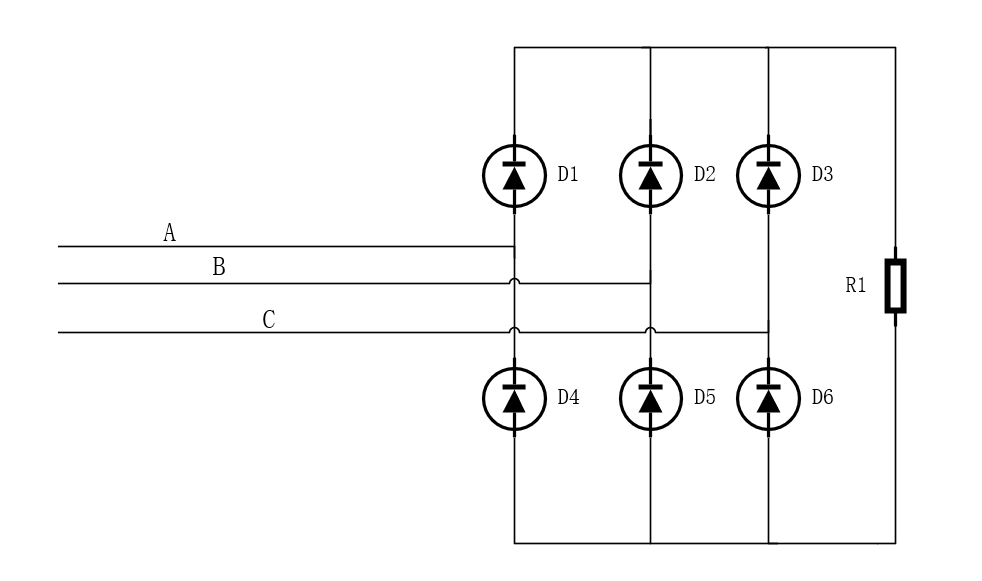

目前在做三相桥式同步整流,所用控制器为STC8H1K08,我们将输入电流采入单片机,通过比较让I/O口变为高低电平,实现对mos管驱动。在程序里我们已经设置了死区时间,但老师说让加双重保险,让用pwm模块功能,请问通过比较发出的驱动脉冲,能不能再通过配置pwm进行死区时间限制后再发波,以此来驱动MOS管的导通与关断?另外输入电流的频率是变化的,我们是将电流值进行比较实现发波,并不知道它的频率,请问这样的话能用pwm模块吗?

可以使用比较器中断使能pwm信号,来进行pwm波形的同步
但是这个方式的实时性不如直接比较器输出实时性高,建议还是用比较器进行输出

这个时候就体现出了硬件移相pwm的重要性

请画出你要的驱动波形,才好理解分析。
