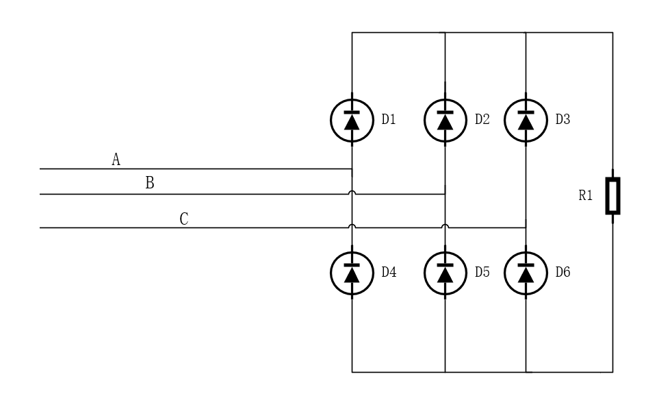

目前在做三相桥式同步整流,所用控制器为STC8H1K08,我们将输入电流采入单片机,通过比较让I/O口变为高低电平,实现对mos管驱动。在程序里我们已经设置了死区时间,但老师说让加双城保险,让用pwm模块功能,请问这样做能实现吗?另外输入电流的频率是变化的,我们是将电流值进行比较实现发波,并不知道它的频率,请问这样的话能用pwm模块吗?

请画出你要的驱动波形,才好理解分析。

意思是三相同步整流么,你用MOS管它内部有寄生二极管,没PWM也有整流效果,你可以把驱动波形画出来好分析,
