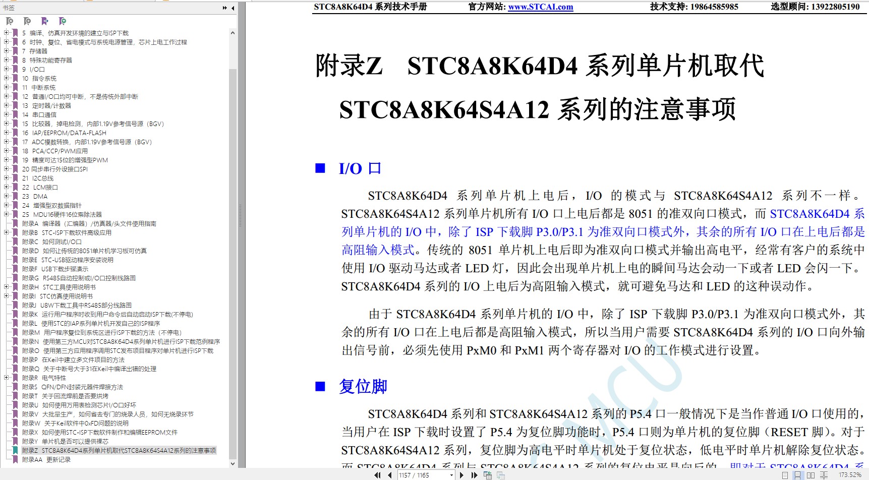

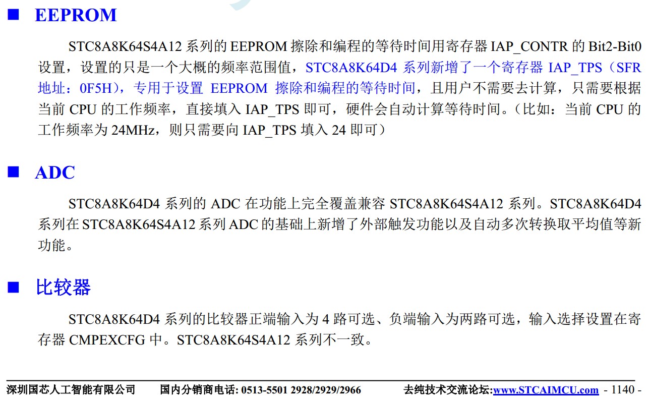

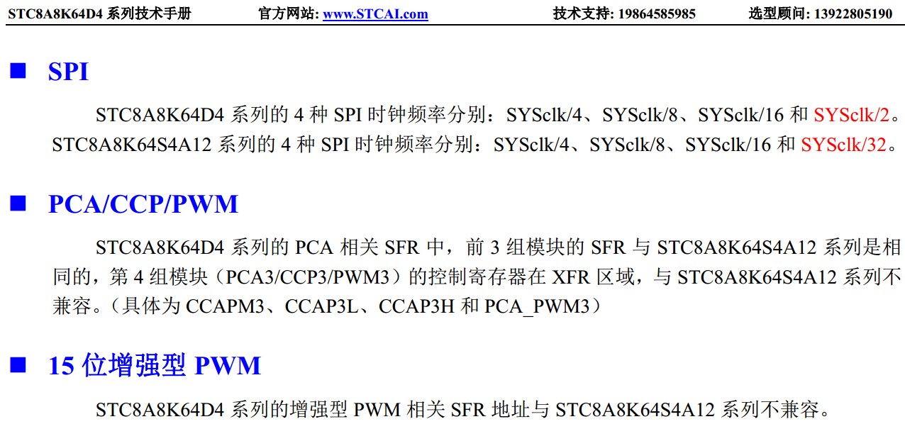

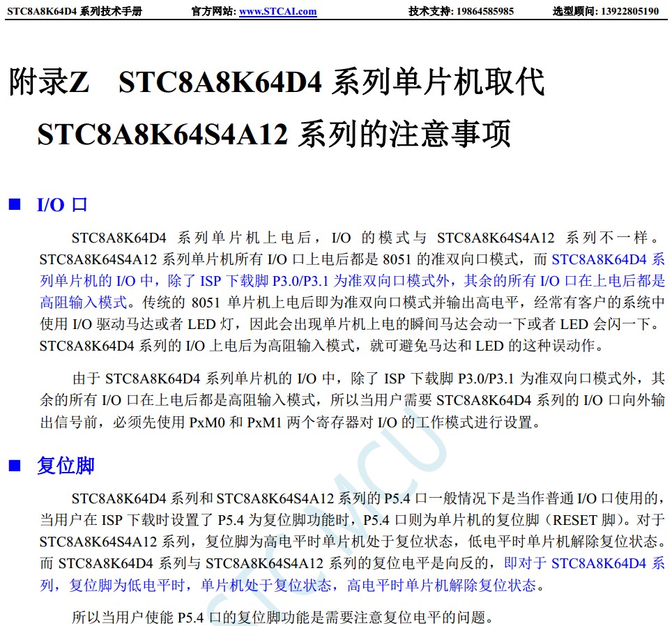

先改成取代他的 STC8A8K64D4 再讨论,样品都是 【免费+包邮 送】的
深圳国芯人工智能有限公司-产品_STC8A系列 (stcai.com)
