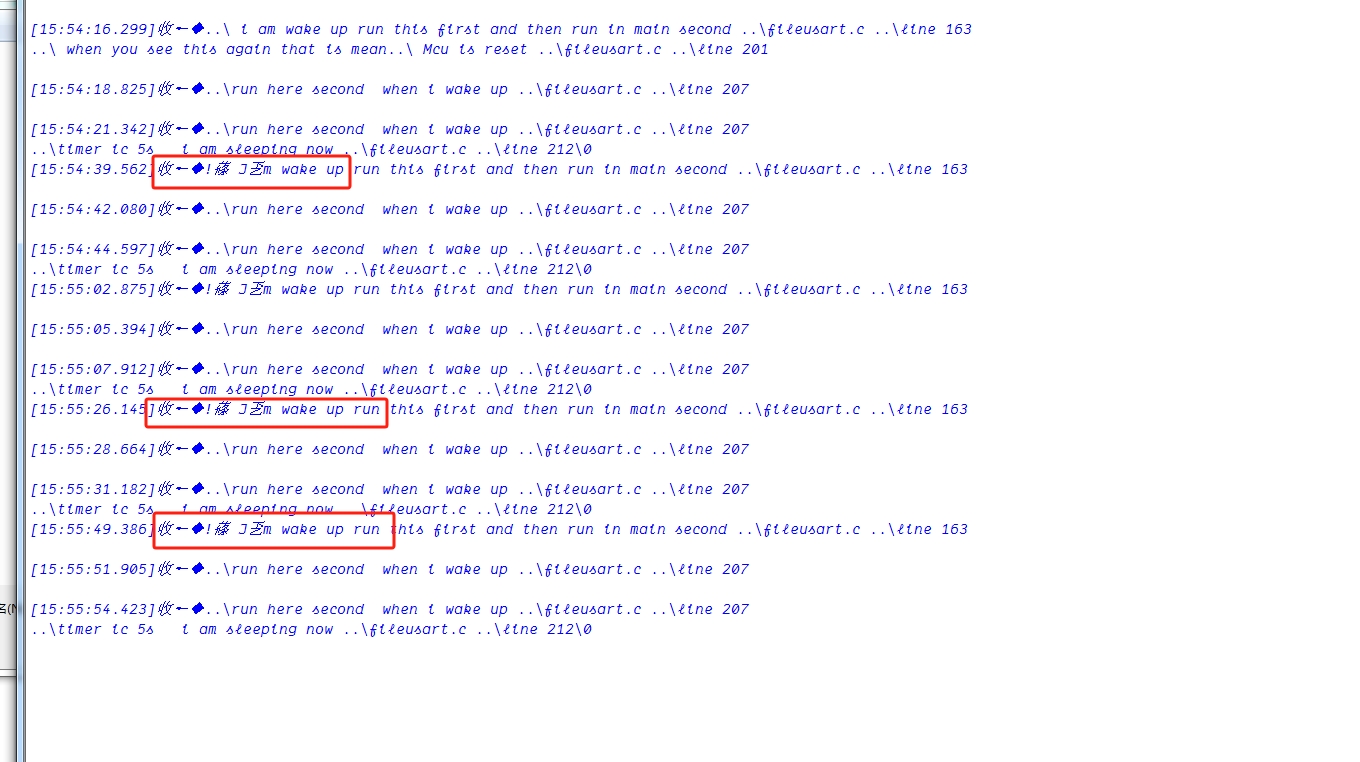

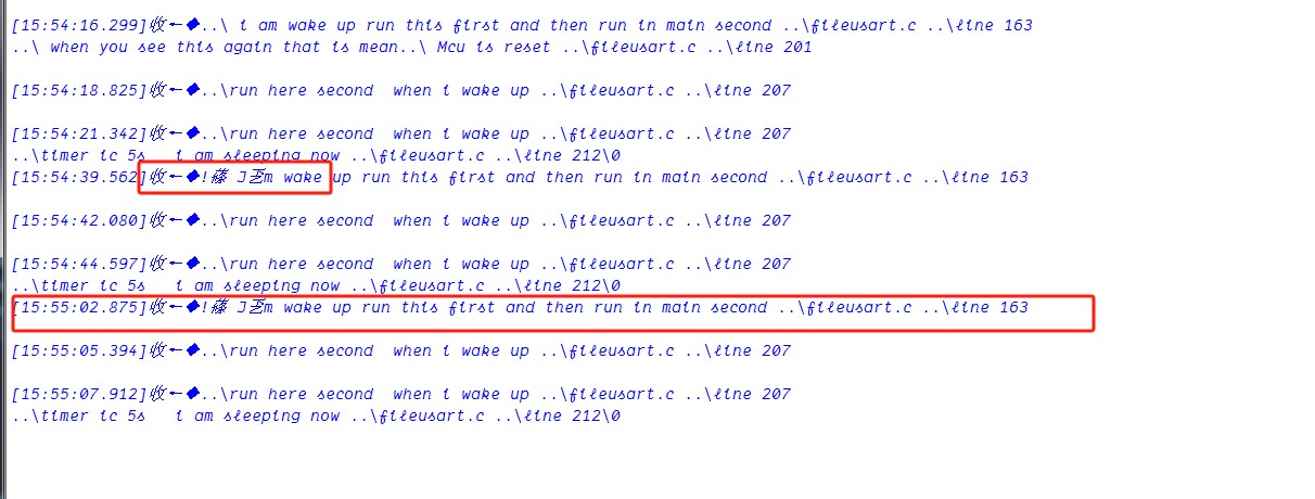

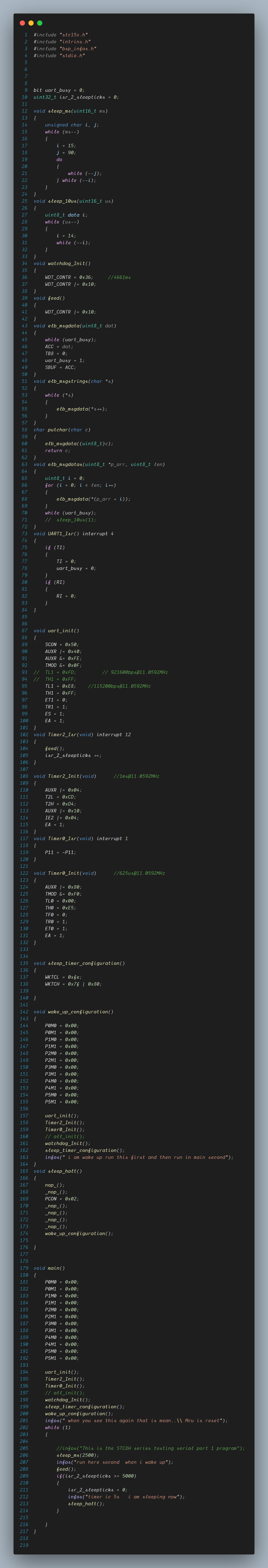

<1> STC8H系列 进睡眠模式之后 再唤醒串口调试会发生问题 最初的是乱码 见截图 代码也见截图  最出的几个字节会乱码 如何处理

1.用的是串口RX唤醒吗?串口加个校验,乱码了校验不通过的重新发包,或者加个很长的前导码

<1> 睡眠定时器自动唤醒 我没循环控制增加时间 直接最大值唤醒 没计算多少S 这需要读Ram值  唤醒之后先发无用数据在发需要的数据么?   这里只是调试 还没正式用在产品上
