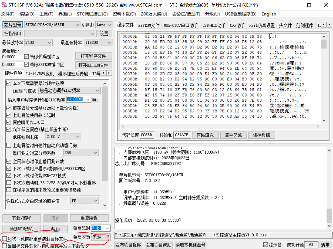

我今日小批量下载时,使用了“每次下载前都重新装载目标文件”取消打钩,
只点下载,就直接烧录,上电检测,程序烧好,感觉很好用,
如果能改成进入这种模式,不用再每次都点下载,这样批量烧录,也会方便很多,会更好。

发表于 2024-3-6 16:17:16 | 显示全部楼层
“每次下载前都重新装载目标文件”这个功能勾选后,
每次点击下载/编程按钮时,都会判定目标文件是否有改变,
有改变的话重新转载一次目标文件,方便调试时烧录验证,
因为调试时需要经常修改代码,重新编译,目标文件会产生变化,
烧录前自动装载最新的目标文件会方便些。
你希望量产时不用再每次都点下载,应该使用“重复编程”功能,
设置好重复延时时间,重复次数,然后点击“重复编程”按钮即可。

发表于 2024-3-7 08:30:43 | 显示全部楼层
乘风*** 发表于 2024-3-6 16:17
“每次下载前都重新装载目标文件”这个功能勾选后,每次点击下载/编程按钮时,都会判定目标文件是否有改变 ...
老师:重复编程功能,设置好重复编程后,不要重新加载HEX文件吗?也不要点下载就可以,自动烧录了吗?
重复编程其实就算是自动下载。下载成功以后会在设定的延时时间后重新开始下载。 注意这个时候应该把超时时间设定为无限长。这样每次下载完可以自动进入下载模式等待识别单片机。此时接上单片机再断电上电(或者使用  详情 回复 发表于 2024-3-7 09:28

发表于 2024-3-7 09:28:13 | 显示全部楼层
38009*** 发表于 2024-3-7 08:30
老师:重复编程功能,设置好重复编程后,不要重新加载HEX文件吗?也不要点下载就可以,自动烧录了吗? ...
重复编程其实就算是自动下载。
此时接上单片机再断电上电(或者使用自动断电下载的产品),
就可以进行自动下载流程了

发表于 2024-3-7 10:36:30 | 显示全部楼层
重复编程相关的就这几个:
选择好芯片型号,烧录接口,打开烧录文件,设置好硬件选项。
然后就是设置重复延时时间(重复烧录间隔时间,这段时间内可以更换烧录芯片),以及重复编程次数。
最后点击“重复编程”按键,之后就不要再点击STC-ISP软件了,会自动重复编程。

发表于 2024-3-7 13:03:45 | 显示全部楼层
乘风*** 发表于 2024-3-7 10:36
重复编程相关的就这几个:
感谢老师,这就方便很多了

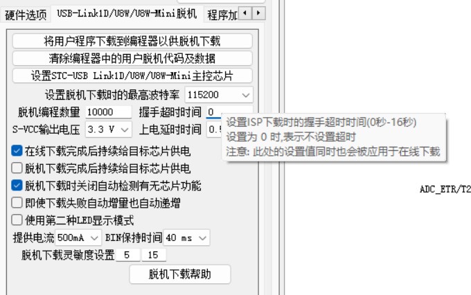

请问 这个超时时间是在哪里设置的0.0 溜了一眼没看到...
[attachimg]37311[/attachimg] Link1D才有,因为Link1D是自动断电下载的,可以做到主动判断是否长时间没有连接成功  详情 回复 发表于 2024-3-7 13:17

发表于 2024-3-7 13:17:51 | 显示全部楼层
  • 打卡总天数:541
  • 最近打卡:2025-10-18 08:44:28
2606
5751
5751
发表于 2024-3-7 13:28:03 | 显示全部楼层
我去 这超时时间设置被放到这里了....之前是一直都没有超时时间,,突然有个版本后就变成现在这个样子了,,,原来设置的再这里,。,,赶紧改了
