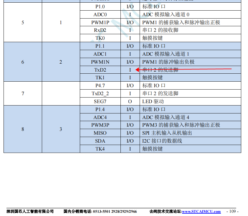

2024.2.2版本,出现错误,109页,6脚管脚名称TxD2对应的管脚类型应该为O,不是I。

错误不止一个,下面还有呢。

收到  感谢小伙伴们的认真
