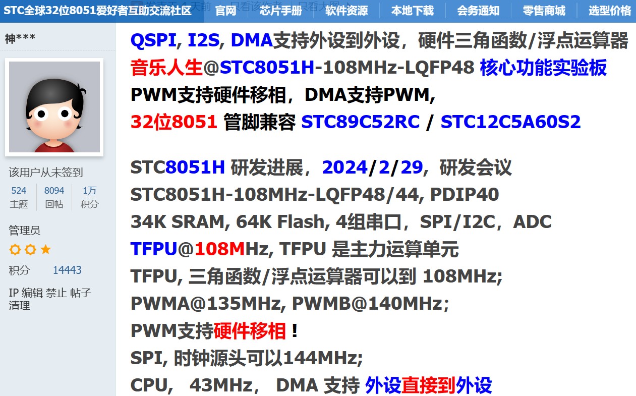

发表于 2024-3-5 16:20:54 | 显示全部楼层
TFPU@108MHz, TFPU 是主力运算单元
TFPU, 三角函数/浮点运算器可以到 108MHz;
PWMA@135MHz, PWMB@140MHz;
PWM支持硬件移相 !
SPI, 时钟源头可以144MHz;
DMA 支持 外设直接到外设
32位CPU做些简单的辅助控制事件就行了
