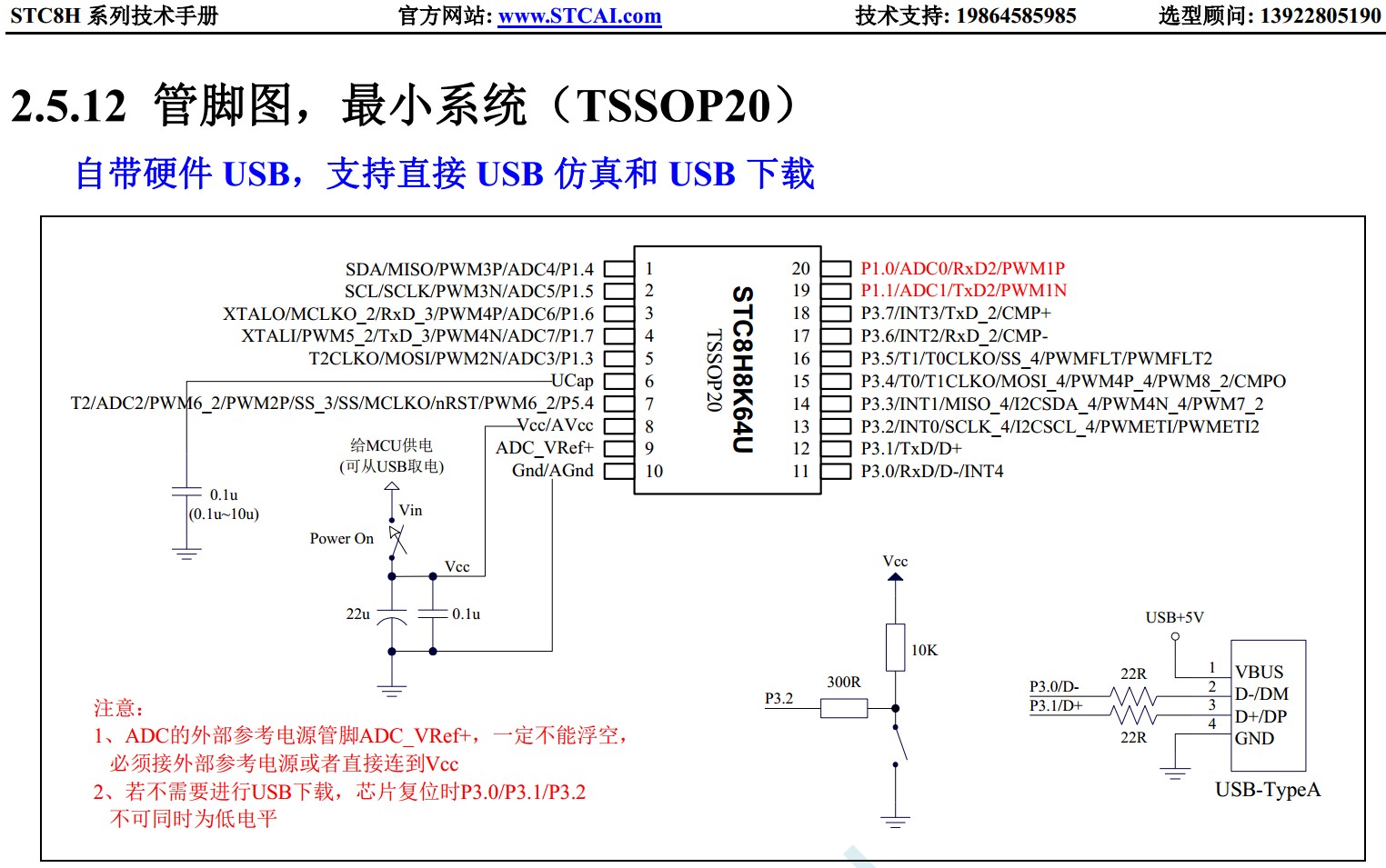

在 STC8H8K64U 正常运行的程序 在 STC8H2K08U 运行不太正常,  USB 功能似乎正常,但是串口2不太正常,也就是 P1.0 和 P1.1。
我看手册上主要的区别就是 这两个口位置交换了, 所以也有个疑问,  如果我下载的时候设置 交换 P1.0 和 P1.1 , 那么串口2的发送和接收是否也跟着交换?
我看好像也没有交换,不知道还有没有其他的差别。

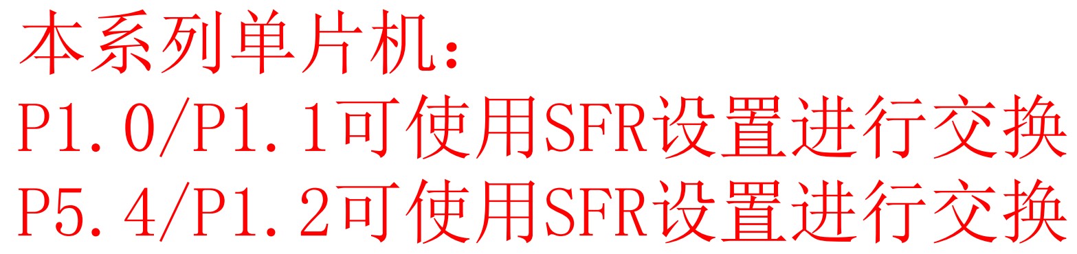

这个交换功能相当于一个iomux。就是实际引脚的交换。
交换后所有功能跟随移动的

切换走所有的数字功能,除了模拟功能切换不了

可用户程序中设置,也可以 STC-ISP 烧录时设置

哈哈哈,姚总你该早点说的,我郁闷了好久了画板子一不小心P10和P11画反了,万万没想到还能这么整哈哈!!
您老不是数据手册比我还熟吗 ?  详情 回复 发表于 2024-3-5 16:10
25432
发表于 2024-3-5 16:10:20 | 显示全部楼层
电子DI*** 发表于 2024-3-5 16:07
哈哈哈,姚总你该早点说的,我郁闷了好久了画板子一不小心P10和P11画反了,万万没想到还能这么整哈哈!! ...
您老不是数据手册比我还熟吗 ?
