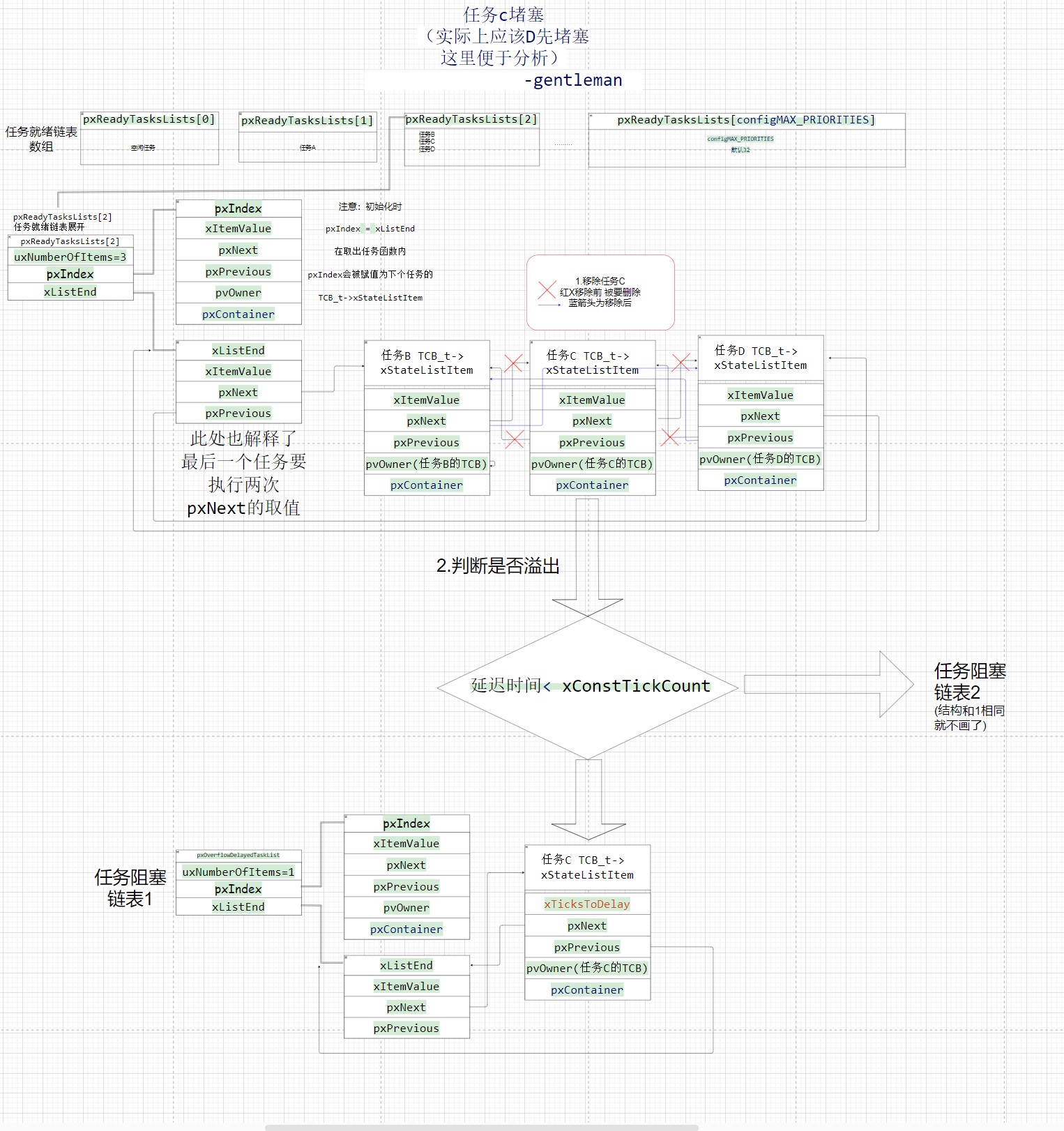

堵塞任务 图

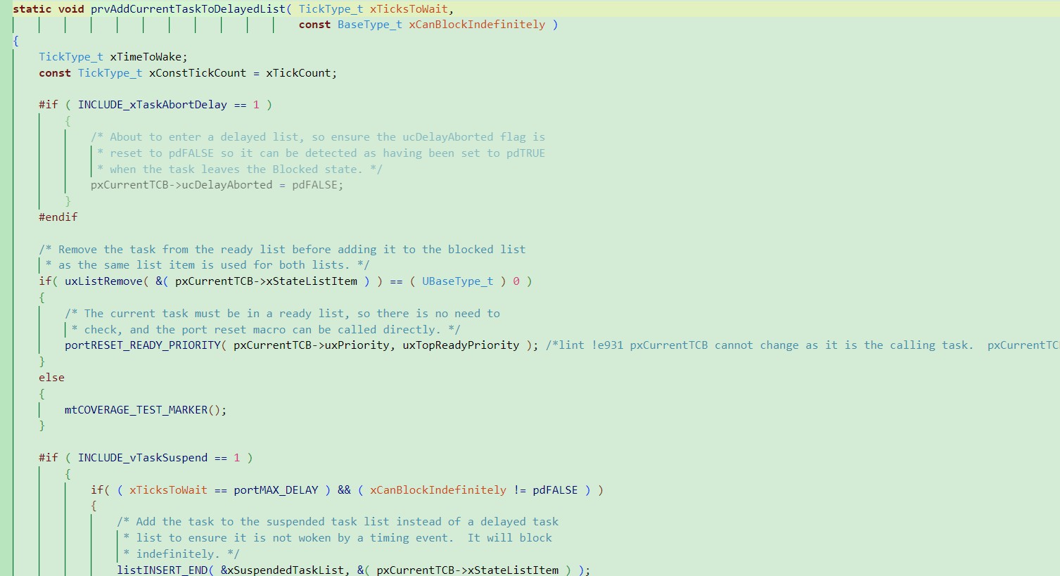

     prvAddCurrentTaskToDelayedList( xTicksToDelay, pdFALSE );
     添加任务到阻塞链表函数
    跳进去
      if( uxListRemove( &( pxCurrentTCB->xStateListItem ) ) == ( UBaseType_t ) 0 )
    先将 这个任务的状态链表,从任务就绪链表删除
         链表删除函数
      这一期看一下,以后就不看了
      先取出 被删除项所在的链表
      将该项的上一项 赋值给下一项的上一项  (看第一张图理解)
      将该项的下一项 赋值给上一项的下一项  (看第一张图理解)
      如果项索引指向的是被删除的项(回忆任务轮询内容)
      吧索引指向被删除项的前一项
      链表的 项总数成员(uxNumberOfItems)减1  (这个值记录链表有多少项的
      2.2 插入延迟任务链表/溢出延迟任务链表
listSET_LIST_ITEM_VALUE( &( pxCurrentTCB->xStateListItem ), xTimeToWake );
把延迟的值 放入任务 状态链表中,一会要用他排序
      if( xTimeToWake < xConstTickCount )
       判断一下 延迟时间是否 大于系统计时器
         如果小于
       那就要等 计时器溢出后才能执行
                          vListInsert( pxOverflowDelayedTaskList, &( pxCurrentTCB->xStateListItem ) );
      插入到计时器溢出链表

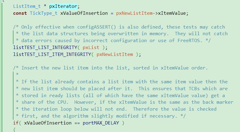

        插入的操作 也是只看一次
     下次插入链表的函数就不看了
           xItemValue 排序用的
       这里传入的是延时时间
         如果最大,就直接插链表尾部
           遍历链表 ,将新任务插入 比新任务延时时间小任务  的下一项
          插入链表后返回来

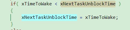

          如果延时时间 短
       那么下个待解锁任务时间 也设为新任务的延时时间

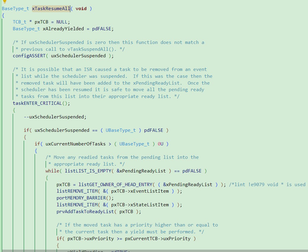

         xTaskResumeAll
   这个函数内关于 任务挂起的内容,我们后面再讲
