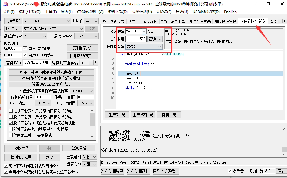

首先:你吓得我赶紧打开了我的程序看了一眼,我没写错呀:o
其次:如果想要一个固定的准确的延时又不想自己计算的话,可以用这个ISP软件在线生成
