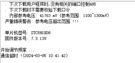

参考电压超出范围,这是什么问题引起的

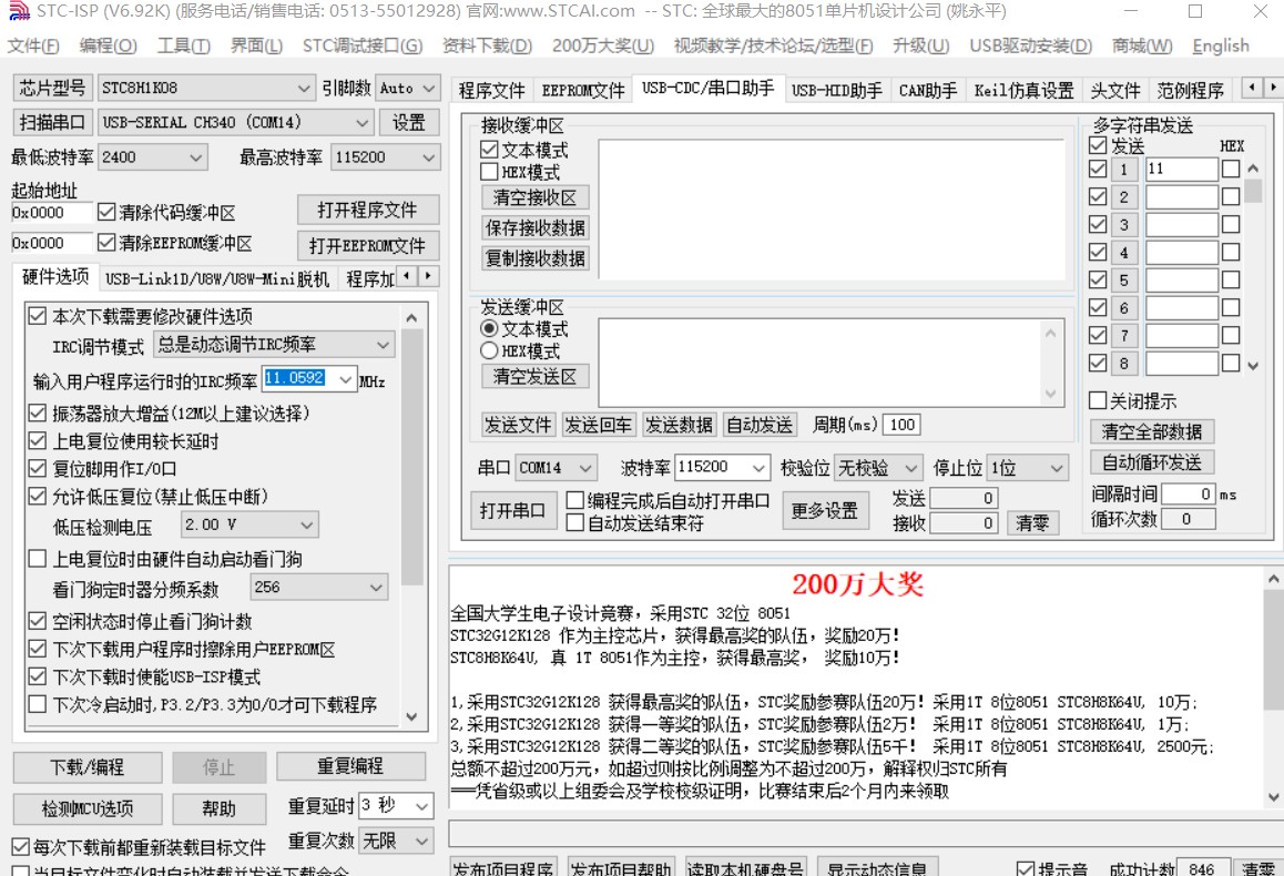

完整的 STC-ISP 界面截个图

页面大概是这样的,目前错误没有复现,早上提示框大概是上面那样

有可能是STC-ISP读取内部参考电压的时候出现了干扰问题。
注意使用短且粗的高质量下载线应该就可以避免了

1,我们 MCU 只是读的保存在MCU中的数字值往电脑送;
2,楼主后来又对了,说明他这是电脑通信受干扰;
电脑端给 STC-ISP 的数据是错的,所以显示错误的值
我们 MCU 没去读那个模拟量

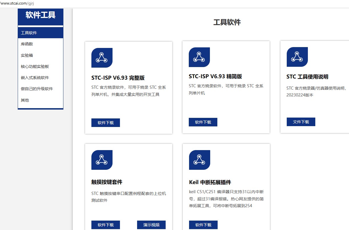

另外用最新版 STC-ISP V6.93 来测试
