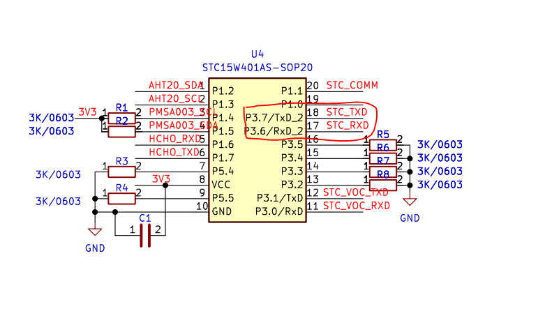

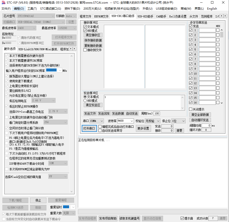

这个板子下载口是P3.6 P3.7,点击下载后给板子上电,一直在检查单片机。

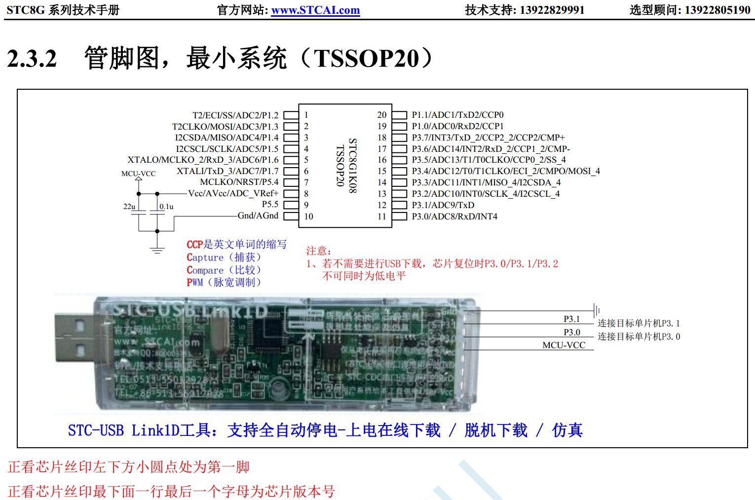

ISP 下载程序,永远只能使用 P3.0/P3.1

谢谢大佬

stc的一直都是P30、P31,不管是串口还是USB

一定要严格按照手册给出的最小系统和ISP下载线路设计
