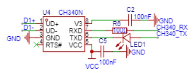

STC8H8K64U无法下载程序,使用串口芯片CH340N

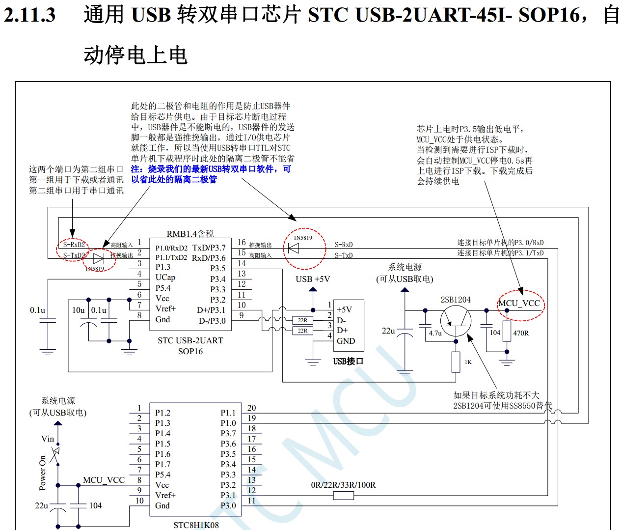

这个隔离二极管只能用压降0.3V的锗二级管,1N5817 / 1N5819
===否则无 电平

其实用 STC-USB 转双串口芯片,还省隔离二极管

焊下LED来用锡短接。串口方式下载是需要把MCU断电再上电的。
USB方式按道理讲应该没有问题的,可以重点检查一下TypeC是否焊接牢固了

更简单的方式是使用现成的USB转串口工具,焊接跳线直接到P30/P31上,看看是否能下载成功
