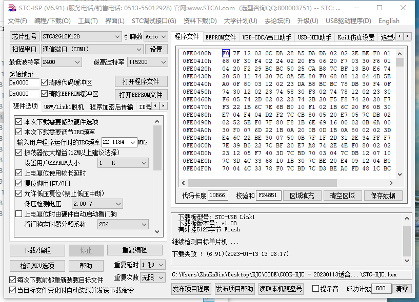

使用STC_USB LINK1D下载程序失败,请大佬帮忙看看硬件有问题吗?

LINK 1D插上电脑,电脑能识别出 STC-USB LINK1的标识的。看看你是驱动问题还是啥的排查一下。

我给试验箱下载程序是可以的,驱动应该没问题吧?

截图的串口框里并没有显示STC-USB Link1接口,是你将工具拔了还是设备丢失了?如果是设备丢失的话可能你的板子有短路,STC-USB Link1D工具烧录时给板子通电,短路电流太大导致电脑的USB接口产生保护将设备断开了。

问题找到了,芯片的GND没接地,感谢大佬帮忙
