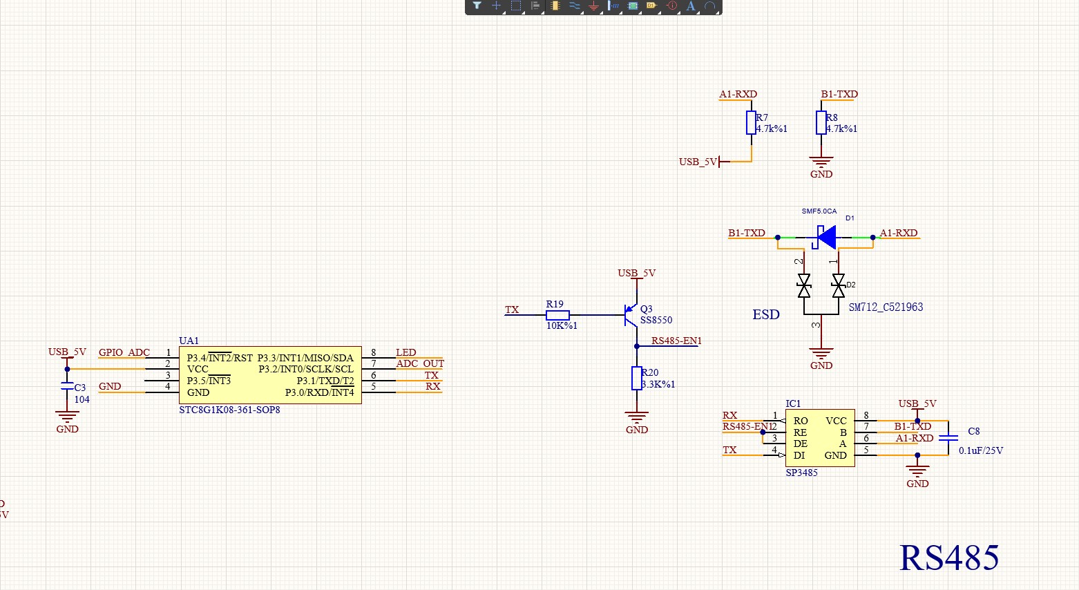

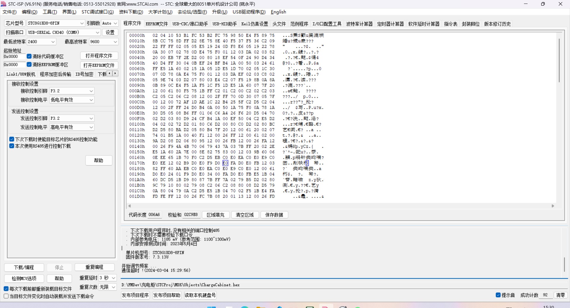

STC8G1K08通过RS485为什么烧录不了程序
发表于 2024-3-4 15:31:34 | 显示全部楼层 |阅读模式
原理图,跟烧录失败的页面

发表于 2024-3-4 15:44:04 | 显示全部楼层
单片机如何通过RS485通信电路下载程序 | 核心技术贴
https://www.stcaimcu.com/forum.php?mod=viewthread&tid=5057
参考下这个帖子下面的回复内容,重难点都在这里写了

我就是看了这个注意事项去用485烧录的,但是没解决
