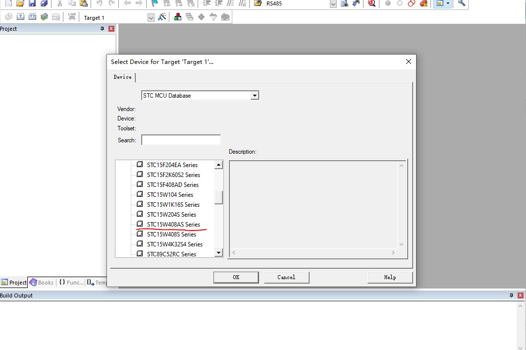

在keil5上创建新项目,用到的单片机是stc15w401as。但选择里只看到个stc15w408as,这个stc15w4系列都可以选择吗,还是需要从新添加型号。

发表于 2024-3-4 15:30:19 | 显示全部楼层
stc15w401as就选这个408as即可,参考手册型号表里的,同一个表格里的就是一个系列的,软件上可以选这个系列的任意一个即可。

电子DI*** 发表于 2024-3-4 15:30
stc15w401as就选这个408as即可,参考手册型号表里的,同一个表格里的就是一个系列的,软件上可以选这个系列 ...
好的,谢谢

发表于 2024-3-4 15:49:31 | 显示全部楼层
通过最新版的STC-ISP添加的keil型号库是全的,不过是按系列来的,没有相同的,找最接近的就可以。
