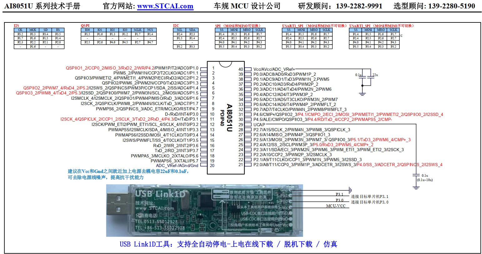

这俩不是同一个东西,STC-USB Link1D比U8W-MINI更强大。
强大的 STC-USB Link1D:
STC-USB Link1D 可以支持 SWD仿真,在线下载-自动停电/上电,脱机下载-自动停电/上电,
及扩展的 USB-CDC 串口2,波特率支持6M bps /3M/4M/2M/1.5M/1M/...及各种常规低速波特率
STC-USB Link1D  = SWD仿真         +        USB-CDC 串口
STC-USB Link1D  = USB-CDC 串口1 +         USB-CDC 串口2
STC-USB Link1D  = U8W-Mini         +         USB-CDC 串口
