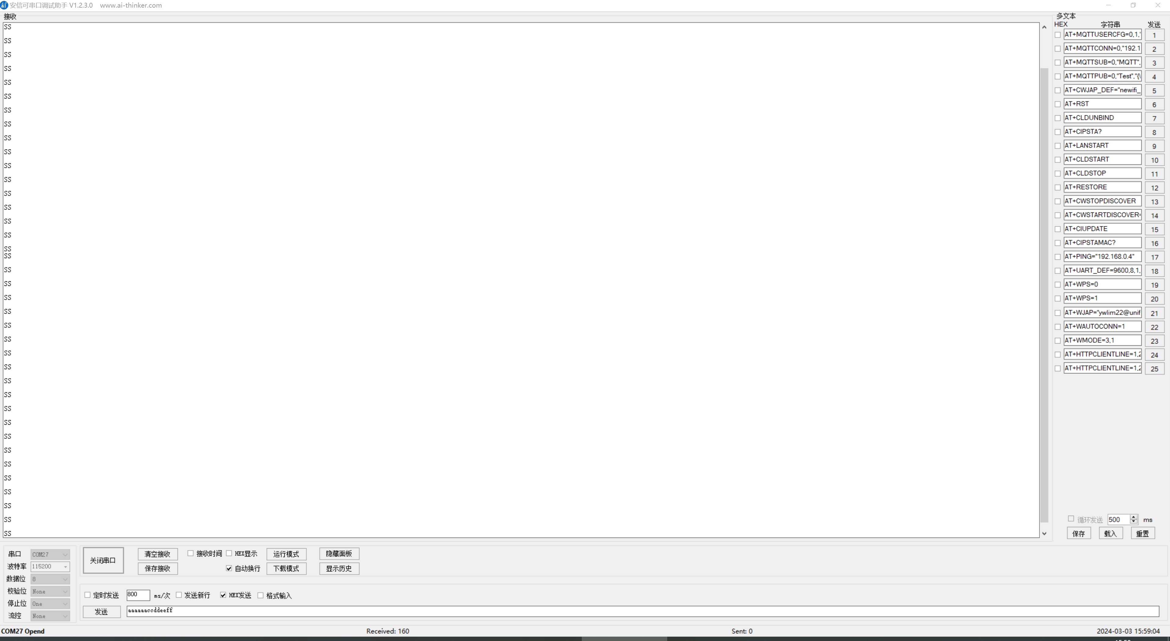

下午在研究使用STC的库函数IIC读取光照传感器。串口输出的时候一直乱码,百思不得其解。
后来折腾了好久发现是ISP下载的时候CPU频率选择了11.0592MHZ,后来改成了24MHZ后串口正常输出数据。

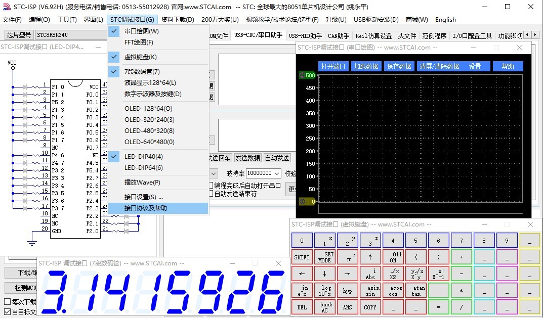

发表于 2024-3-3 16:28:20 | 显示全部楼层

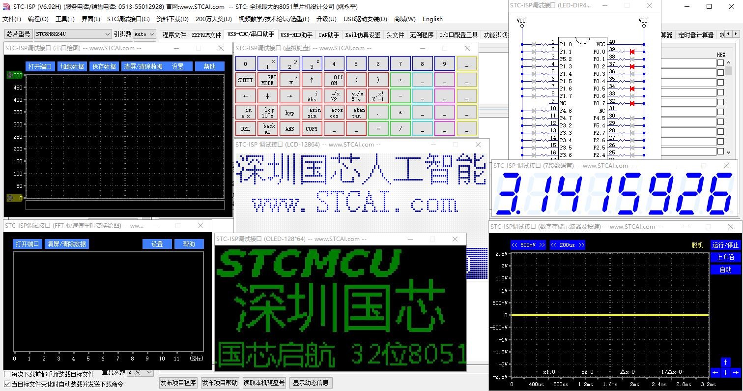

用正在迈向 全球最强 串口助手 的 STC-ISP V6.93 版
  • 打卡总天数:213
  • 最近打卡:2025-10-20 11:12:23
788
19903
发表于 2024-3-3 16:29:20 | 显示全部楼层
虚拟现实,STC-ISP 调试接口
===虚拟 硬件

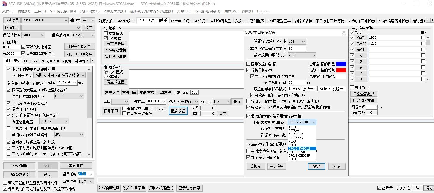

好多例程都用24MHz频率的,我也不知道为什么例程中怎么不直接用软件选择24MHz,以免用户点击下载手太快,主频用了默认的11.0592。

发表于 2024-3-3 18:50:09 | 显示全部楼层
神*** 发表于 2024-3-3 16:29
虚拟现实,STC-ISP 调试接口
===虚拟 硬件

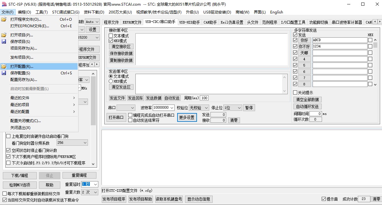

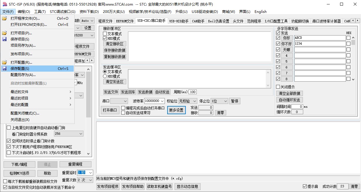

强烈建议STC-ISP下载软件启动后默认不勾选“本次下载需修改硬件选项”,
或者记住用户设置的配置,每次启动软件后还得关心这个选项,心累啊

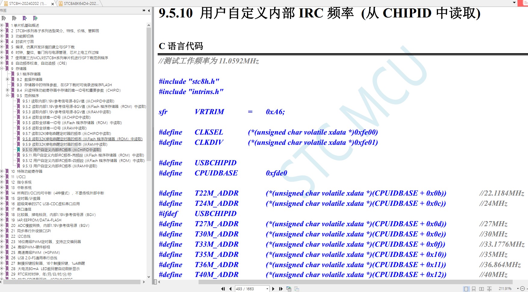

也可以自己在程序中修改内部时钟,不管他烧录时设置的时钟
