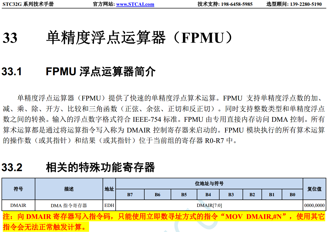

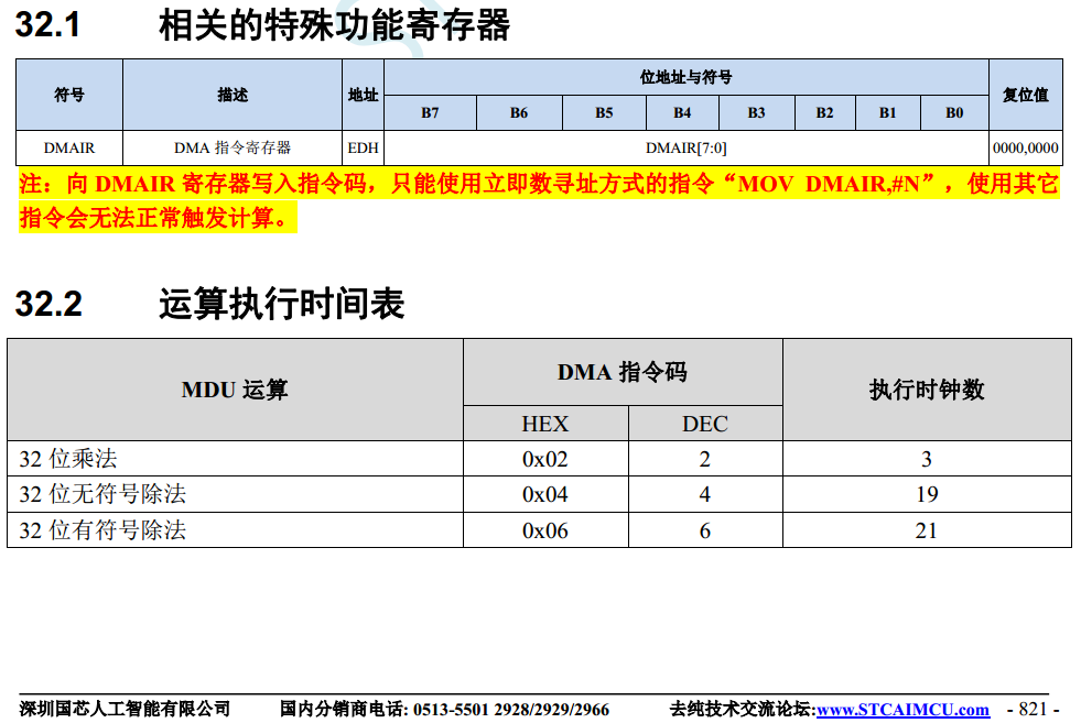

 楼主| 发表于 2023-1-13 12:31:17 | 显示全部楼层

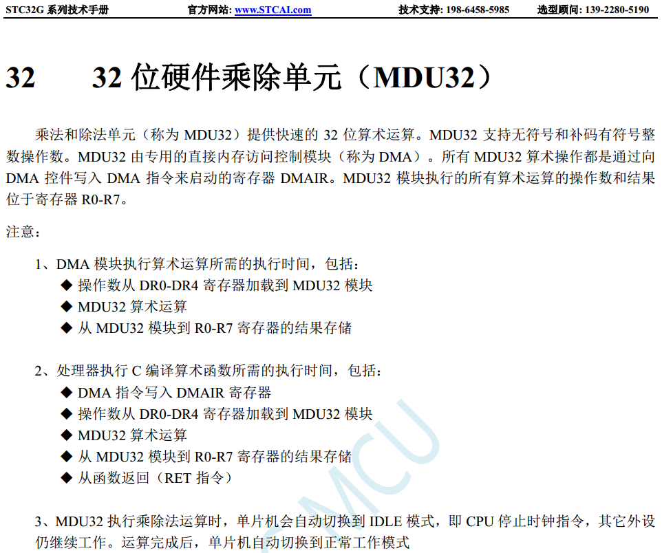

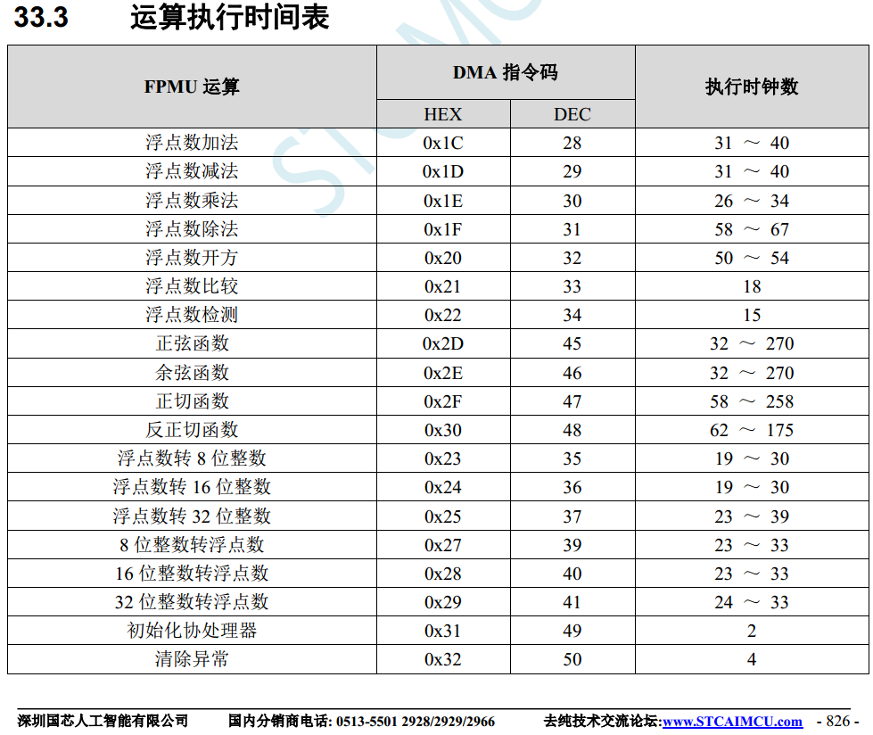

 楼主| 发表于 2023-1-13 13:59:30 | 显示全部楼层
STC32 系列是32位8051,也是优秀的16位机,更是兼容8位机的最强悍的1位 机
