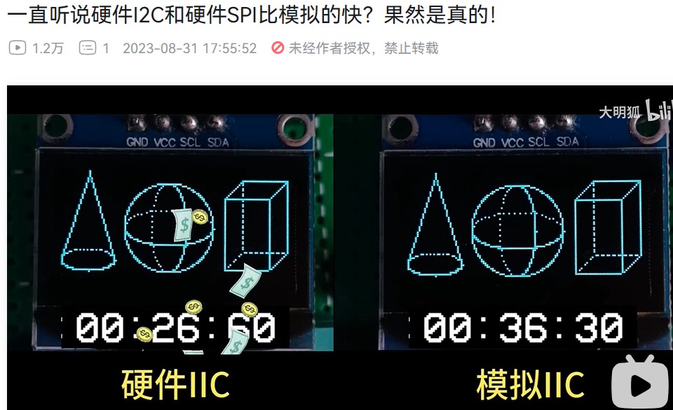

硬件I2C比软件I2C快@8H系列,其实可以快很多
===8H系列/32G系列的硬件I2C的最快速度是 CPU时钟频率/8
===如CPU时钟频率是 32MHz, 则 I2C 的最快速度是 32MHz/8 = 4MHz
===如CPU时钟频率是 40MHz, 则 I2C 的最快速度是 40MHz/8 = 5MHz

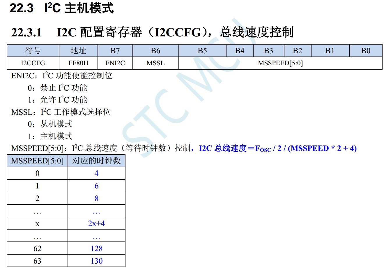

硬件I2C比软件I2C快@STC8H,其实可以快很多
===STC8/STC32的硬件I2C的最快速度是 CPU时钟频率/8
===I2C还有DMA的支持@STC32,减轻 CPU的压力

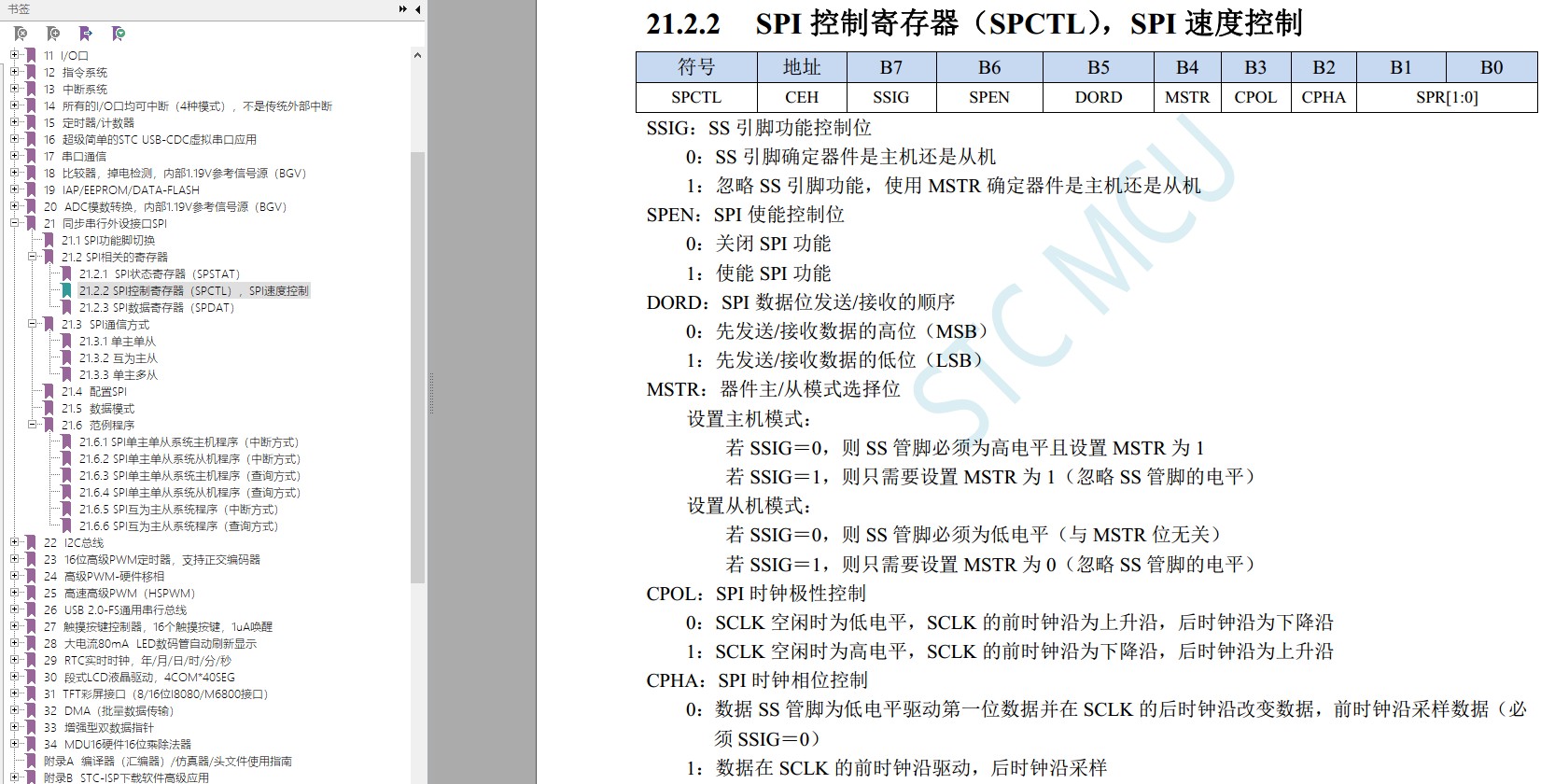

硬件SPI比软件SPI快@STC8H,其实可以快很多
===STC8/STC32的硬件SPI的最快速度是 CPU时钟频率/2
===如CPU时钟频率是 32MHz, 则 I2C 的最快速度是 32MHz/2 = 16MHz
===SPI还有DMA的支持【@STC8H,@STC32】,减轻 CPU的压力

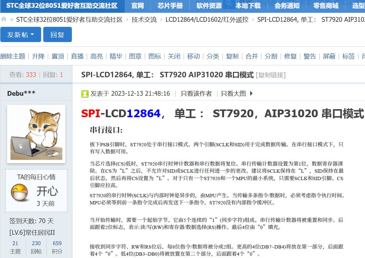

有没有STC32G12K128硬件spi驱动12864(CS/RST/A0/SDA/SCK)和TFT380x240(R61581或者ILI9481)屏幕的教程啊?芯片说明书中的例程不是很明白其用法

论坛用 收索 功能 收索下都有的
SPI TFT-Discuz 搜索 - Powered by xunsearch (stcaimcu.com)

已搜到一个:浦晓明(浦江一水)的,先学习消化。感谢浦晓明(浦江一水)的分享
