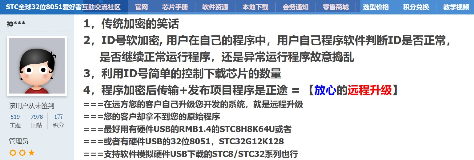

各位大佬:
       本人是初学者,问些浅显的问题;
       就是STC系列单片机在进行正常的ISP下载的时候是否已经自动的为程序加密了;
       如果加密了,加密的安全性怎么样?
       如果没有有什么简单易懂的加密方式给我们新手介绍一下

发表于 2024-3-3 11:50:31 | 显示全部楼层
神*** 发表于 2024-3-3 11:41
只写不读,无读出功能
传统加密的笑话, STC对加密的延申发展,放心的【远程升级】,视频讲解 - 程序加密后 ...
姚总,不瞒你讲,看了两遍没看太懂,真想用ID号加密,怎么判断呢有例子吗,我来研究研究;
哈哈本人很笨啊
平安快乐

发表于 2024-3-3 11:52:07 | 显示全部楼层
有时8年抗战,正常,看个8遍
