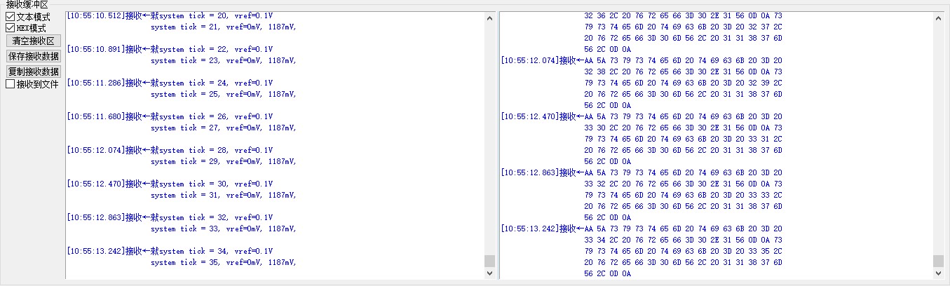

实际打印结果
为什么用/和%运算没有结果,更无语的是同样打印vref1v19的值(在没有重新取值的条件下),第一次打印的是0,第二次是1180mV

 楼主| 发表于 2024-3-3 22:52:37 | 显示全部楼层
已经解决了,stc重定向的printf支持flaot输出, 主要还是printf以及格式输出的问题, 另外尽量不要在printf参数中放计算
