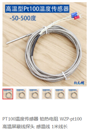

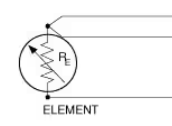

三线制C:\Users\grace\Desktop\pt100.bmpPT100温度传感器 pt100.png

文字的资料比较少。淘宝卖家一般只有东西,没有datasheet

发表于 2024-3-3 10:17:34 | 显示全部楼层
看了一下3线PT100相关资料,整理如下
两根同色线(简便起见分别标注为1和2)与另一根异色线(标注为3)分别接在PT100的两端。
令R1、R2、R3分别表示这三根线的电阻值,RE表示PT100热敏电阻的阻值
测量1、3电阻时,R13=RE+R1+R3
测量2、3电阻时,R23=RE+R2+R3
测量1、2电阻时,R12=R1+R2
假设三根线内阻相同,可算出RE=R13-R12或RE=R23-R12,得到的PT100阻值不受电线影响。
