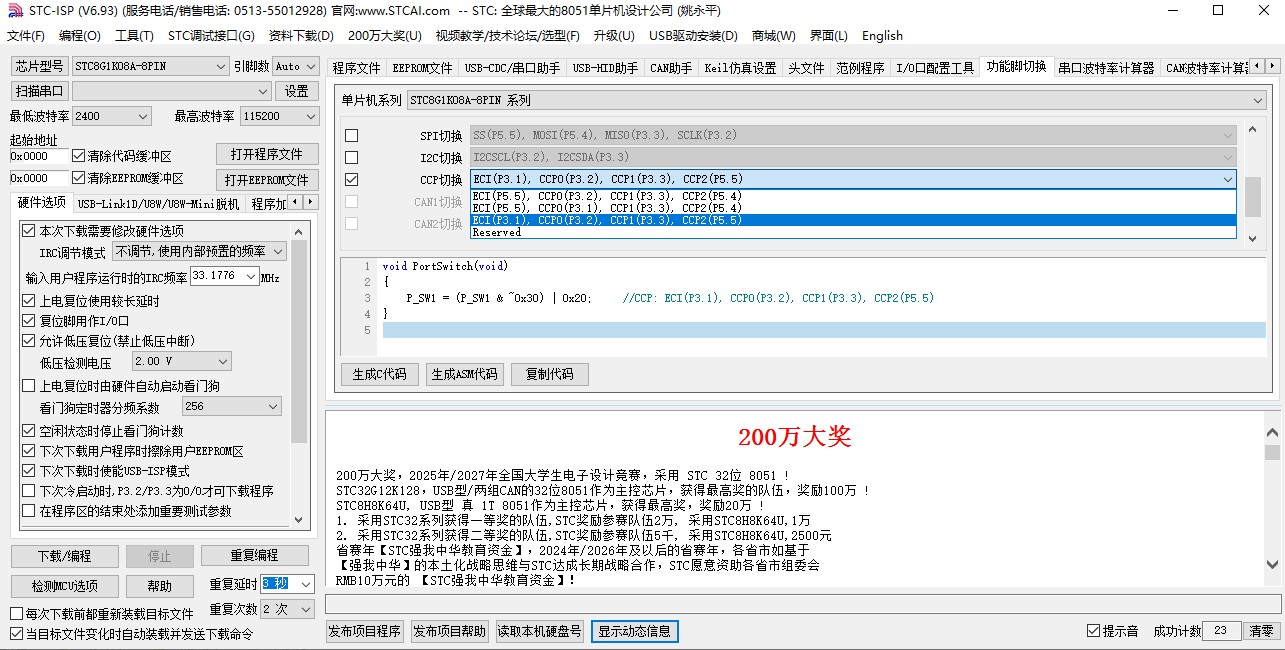

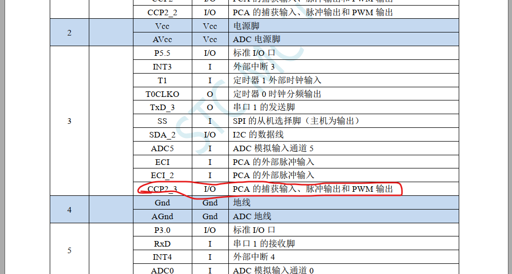

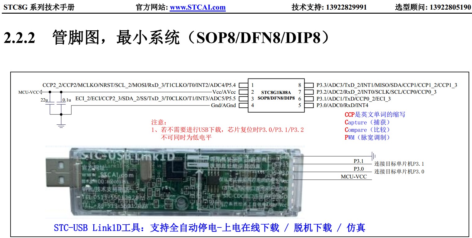

如题,我想要在P5.5口,也就是3脚输出一个PWM波,
看数据手册3脚是可以输出的,有一个CCP2_3,
但是怎么用范例也输出不了PWM波,
哪位大侠给个示程吧!谢谢!

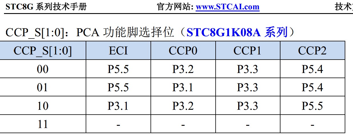

P5.5的PWM是 CCP2_3

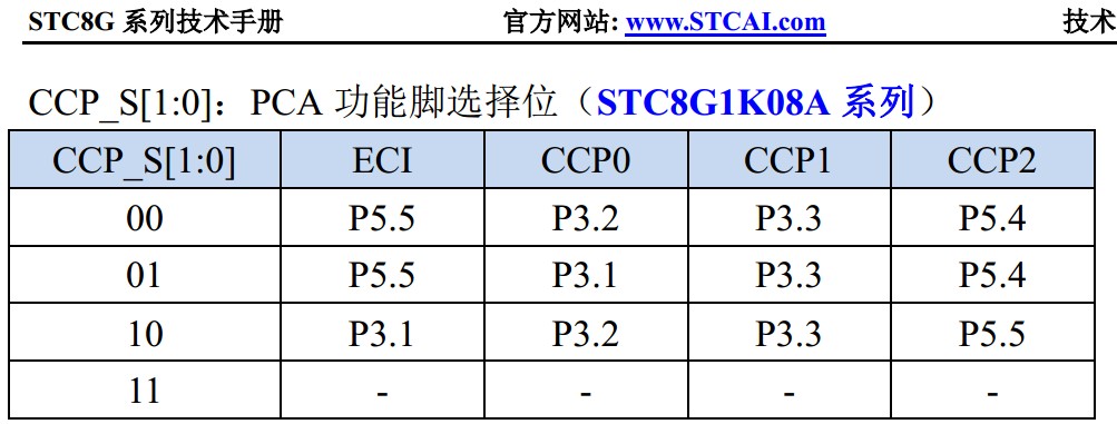

发表于 2024-3-2 19:16:03 | 显示全部楼层
不同封装的有区别,要认真看数据手册
25428
发表于 2024-3-2 19:20:34 | 显示全部楼层
不同封装的有区别,要认真看数据手册
STC8G1K08A-36I-SOP8
和 STC8G1K08-38I-SOP16/TSSOP20 不同
和 STC8G2K64S4-36I-LQFP48/32 不同
25428
发表于 2024-3-2 19:27:24 | 显示全部楼层
自己修改下程序

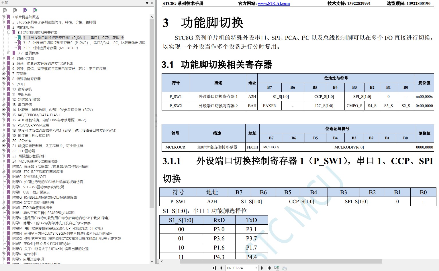

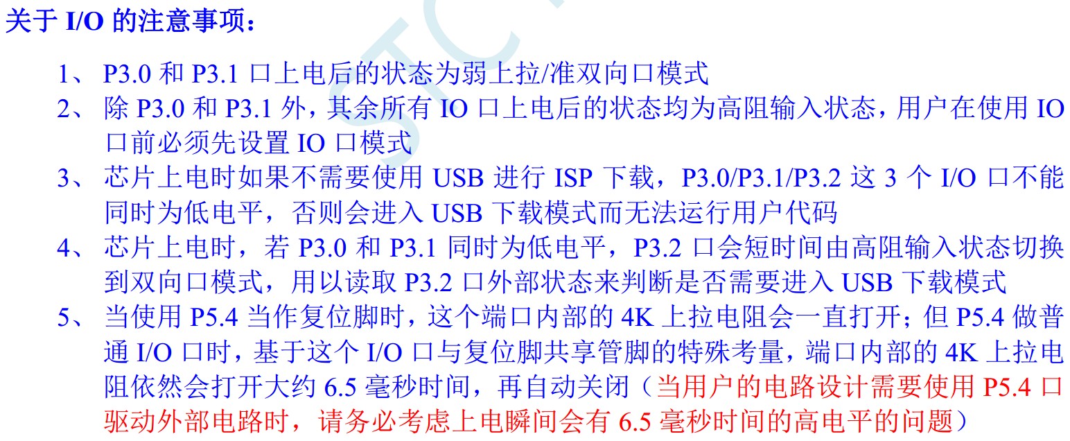

1,必须设置 I/O 的工作模式
2,PWM设置在哪必须看数据手册,不同管脚不一样

问题解决,感谢回答!

如何解决的,代码贴上来大家分享下
211
682
682
 楼主| 发表于 2024-3-2 20:25:31 | 显示全部楼层
P_SW1 |=0xef;
