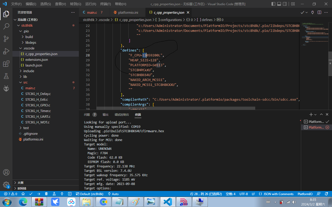

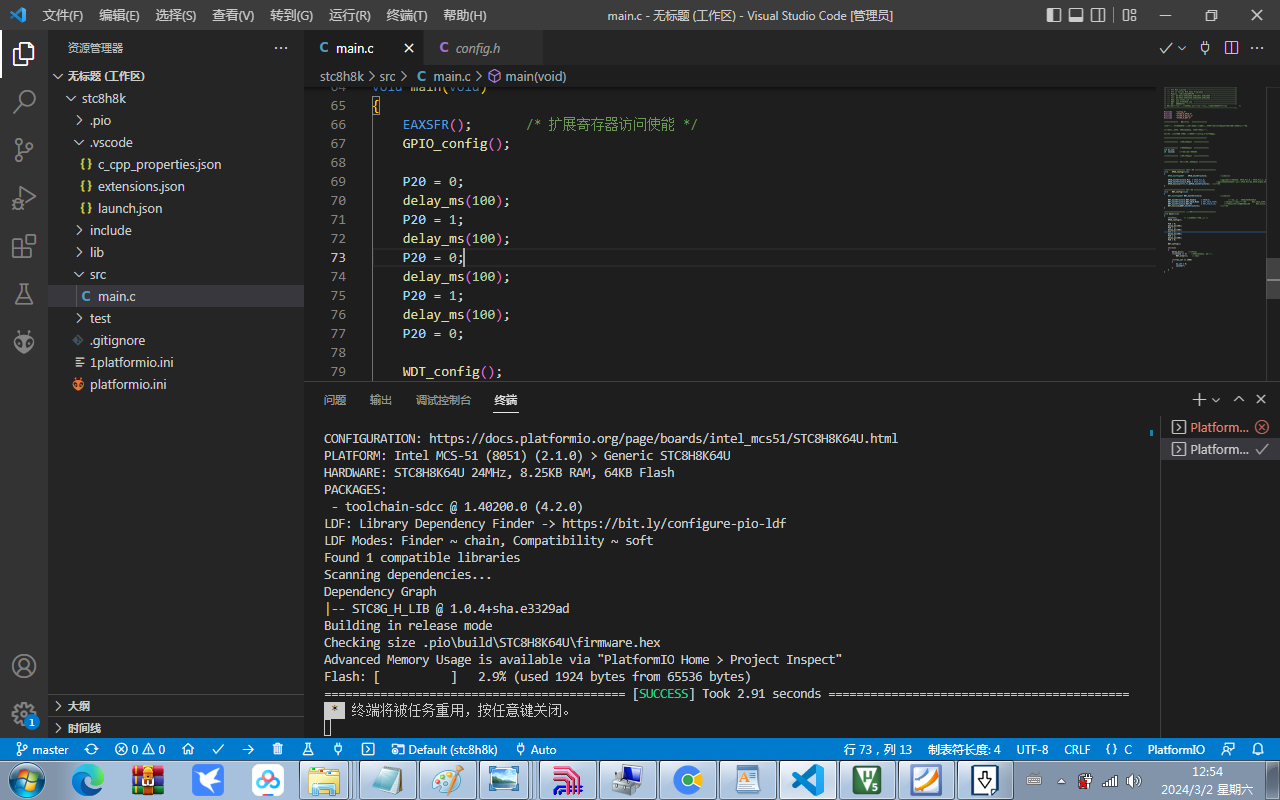

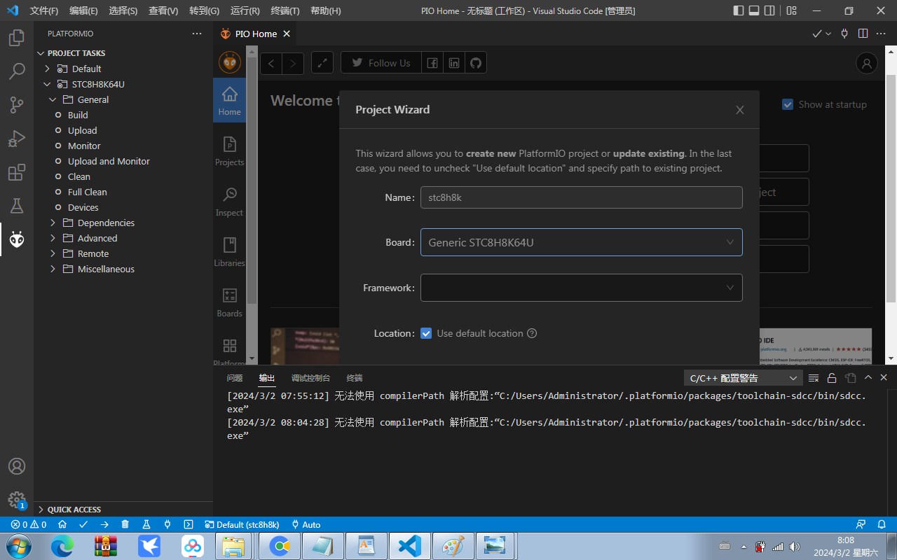

新建个工程STC8H
下载这个
加入刚建的工程就可以用官方的库了
根据情况改频率
编译通过

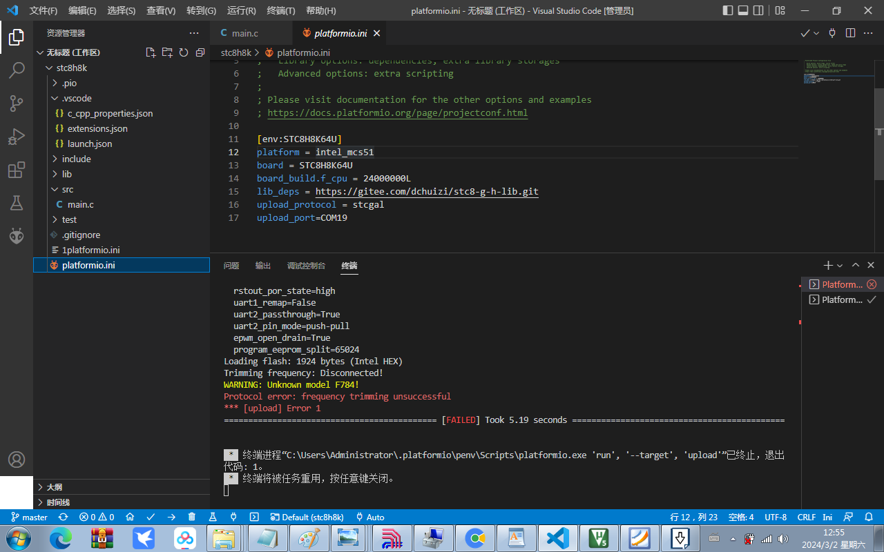

设置端口和刷写工具 烧录失败
不能让一箭双雕 给单片机冷启动,参考https://www.stcaimcu.com/forum.p ... 4738&extra=page%3D6 和https://blog.csdn.net/weixin_42880082/article/details/122472397也没搞定,大神们有解决方法吗

不用STCGAL烧录
直接stc-isp 勾选  当目标文件变化时自动转载 试试
这样编译完 stc-isp就自动把程序下载到芯片了

之前看到过一个大佬分享pio中使用stcgal的脚本不太对,
而且stcgal可能不支持Link1D。可以尝试其他usb转串口工具,
然后自己安装stcgal 使用命令行烧录。
额,如果是win系统还是使用stc提供的isp软件吧。 没必要折腾了。
如果是mac的话可以尝试一下。

pio 自己提供的stcgal版本不是最新的, 而且,在烧录的时候对于stc8H的board 他会自己将-P stc8 加到命令行参数中,会失败。
可以尝试自己安装stcgal, 然后命令行中-P stc8 改成 -P auto。
如果stc官方能提供mac版本isp软件就造福广大mac用户了。。。
希望姚总早日将这件事提上日程,同时发动大家去 pio的github仓库提交issue 要求升级 pio使用的sdcc版本和stcgal。 并且将-P stc8 改成- P auto
来这里提交issue 人多力量大: https://github.com/platformio/platform-intel_mcs51/issues
