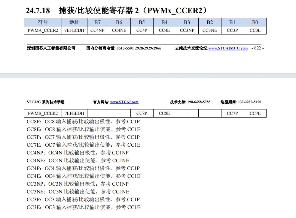

6.原贴链接:https://www.stcaimcu.com/forum.p ... e=1&extra=#pid61872
问:请问PWM输出,极性控制是哪个寄存器。我一直找,没有看到!我是用于PWM-DCA的
答:CCER寄存器
