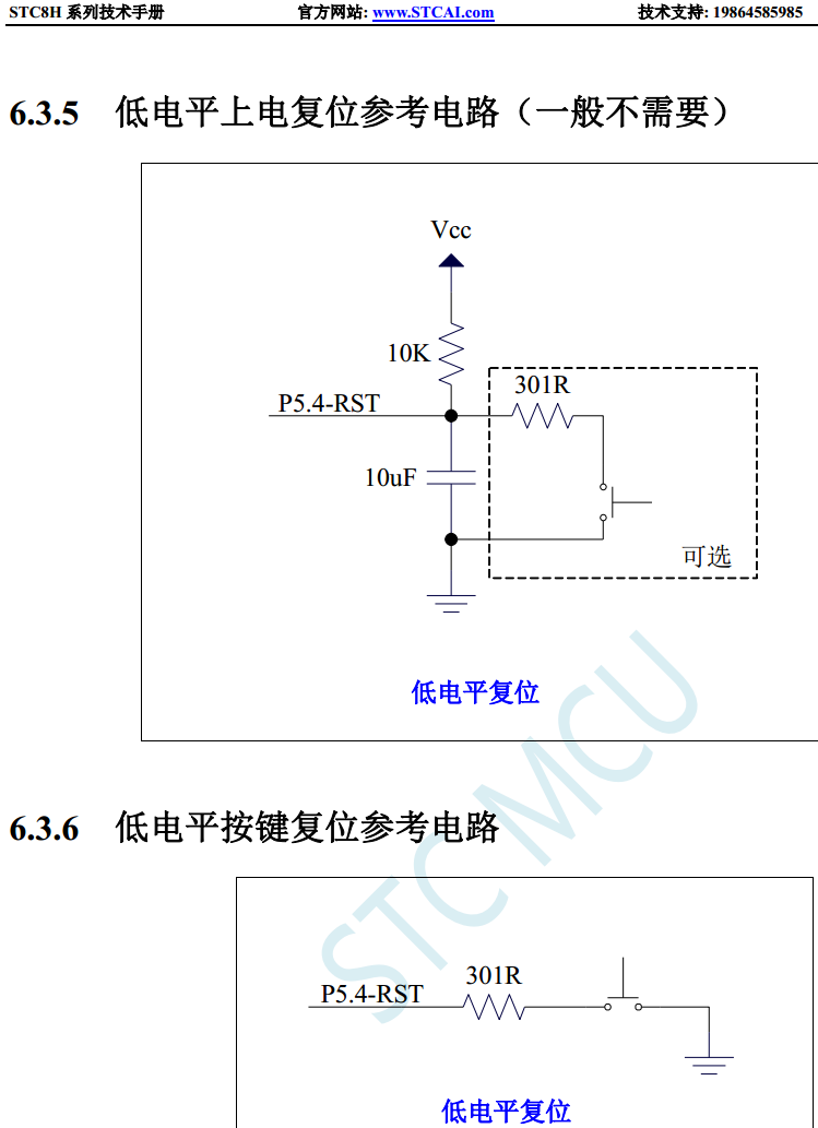

STC32G/STC8H/STC8G/STC8C/STC8A8K64D4 系列,内部已有最专业的复位电路
坚决不要外部复位电路(你这是增加故障点),最多加个外部手动按键复位

这部分说明,STC32G/STC8H/STC8G/STC8C/STC8A8K64D4 系列通用
