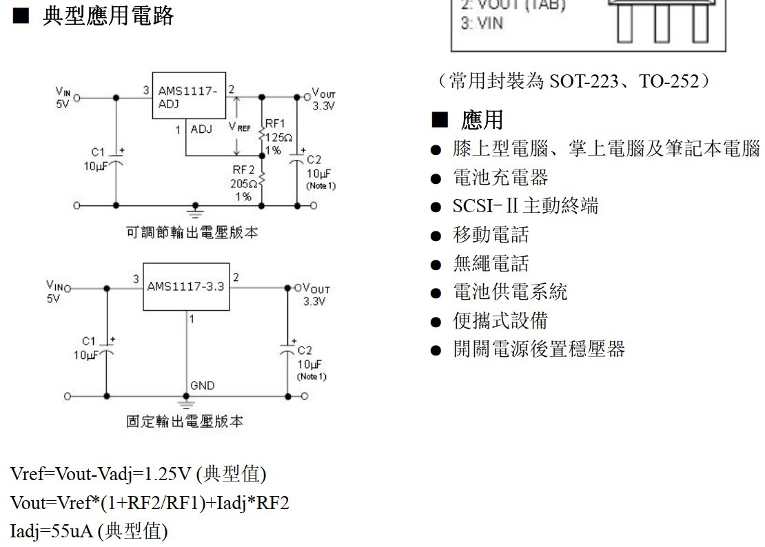

大家帮推荐个 有输出关断控制LDO
1117-3.3V + 输出关断控制
取代下面这个不耐高压,输出能力有限的 6211
追风剑-II@STC8051USB实验箱要用,兼容STC89
讨论稿,8位/32位8051兼容,三角函数/浮点, USB
利用可调 1117-ADJ,
做个正常输出 3.3V
关断在 1.25V 附件的电源
STC8051U,
电压低于 1.65V附近肯定会内部低压硬复位
===再上电首先进入系统ISP程序区
        判断是否要 ISP 下载用户程序
C347223_线性稳压器(LDO)_AMS1117-5.0_规格书_WJ643850.PDF

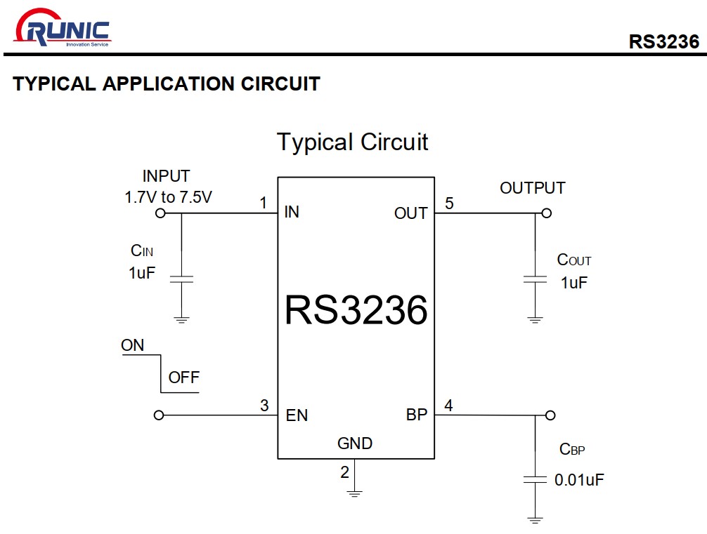

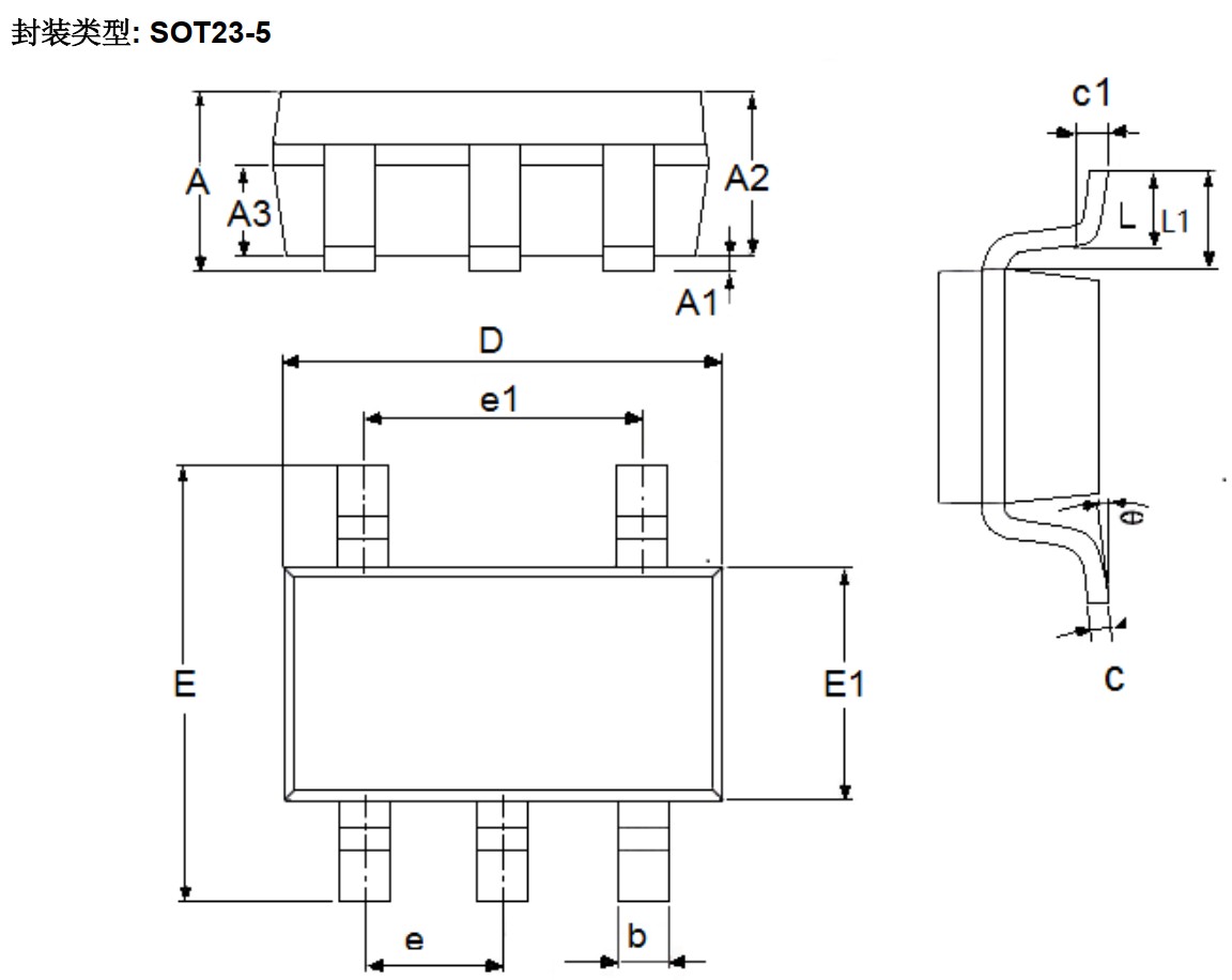

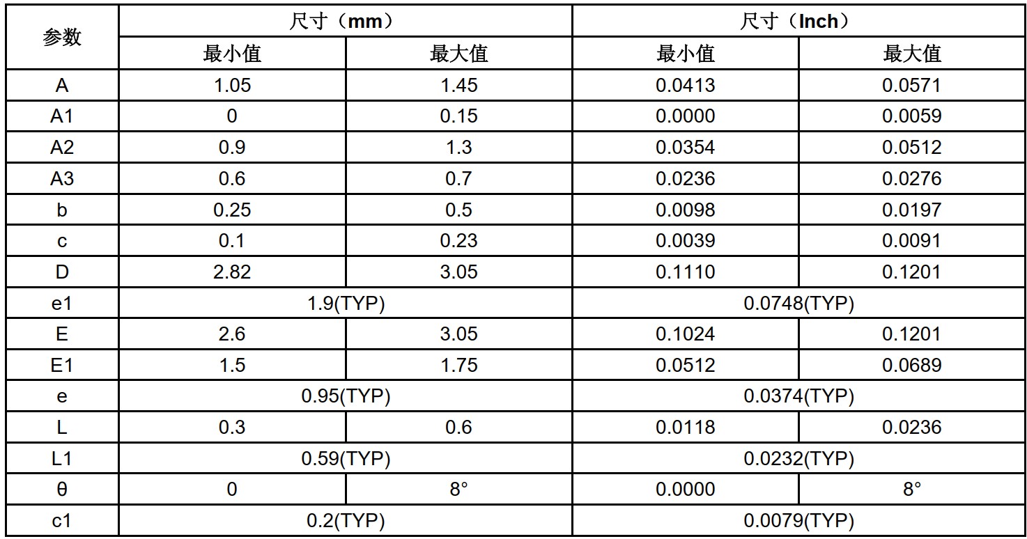

C379349_线性稳压器(LDO)_RS3236-3.3YF5_规格书_RUNIC(润石)线性稳压器(LDO)规格书.PDF
542.1 KB, 下载次数: 456

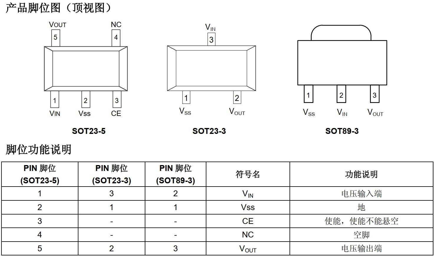

C82942_线性稳压器(LDO)_ME6211C33M5G-N_规格书_MICRONE(南京微盟)线性稳压器(LDO)规格书.PDF
1.15 MB, 下载次数: 460
C168807_线性稳压器(LDO)_ME6211A33M3G-N_规格书_MICRONE(南京微盟)线性稳压器(LDO)规格书.PDF
434.56 KB, 下载次数: 473
