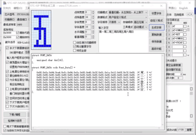

1、增加自定义字体宽度和高度功能
因为有时候需要文字,尺寸并不是方方正正的,需要根据情况进行变形
比如这个日历里的“周一”到“周日”,为了适应屏幕,要变成一半宽度
这次的更新里新增的自定义字体尺寸的选项,就可以很容易地将文字拉宽挤扁
2、增加效果预览功能
想看一下调整效果,点击新增的【预览全部】选项
会在下方弹出一个预览窗口
可以看到输入的所有文字的字模效果,所见即所得
3、增加通过移动文字输入框中的光标动态显示效果

7、增加自定义输出数据格式功能
除此之外还增加了可以 自定义格式 的功能
从而可以适应更多版本的驱动程序
如果对已有的显示格式还不满意,或者不符合显示驱动要求的读取格式
在这一版里还可以自己调整
在自定义格式的界面里,可以选择更多的格式模板
还可以通过修改显示格式的指令表,可以任意调整生成字模数组的格式。
比如每一组数据的个数,或者给每一组数据添加大括号等等

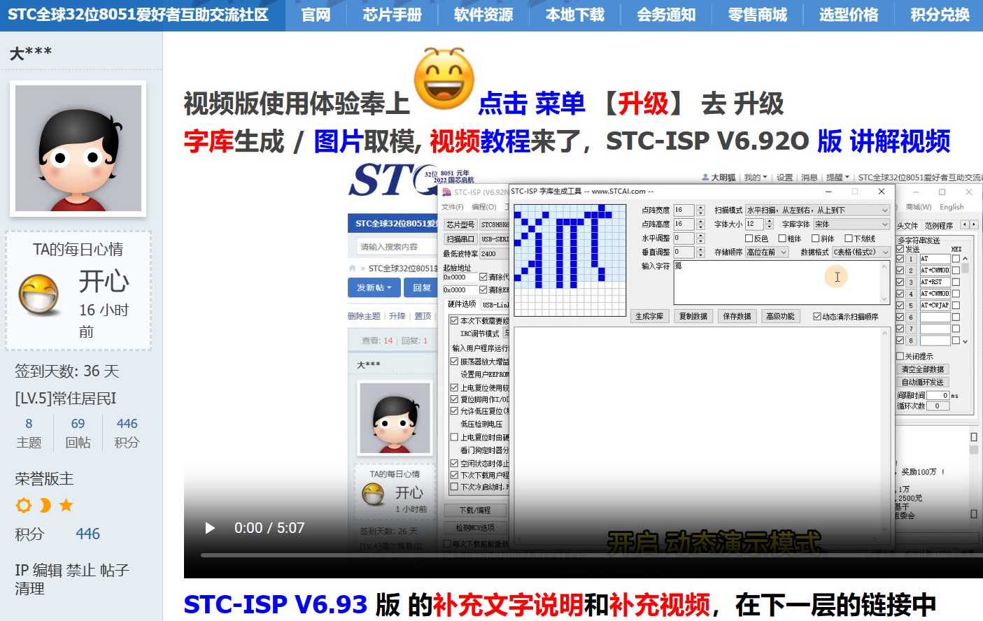

发表于 2024-3-1 16:51:35 | 显示全部楼层
字库生成 / 图片取模, 视频教程来了,
STC-ISP V6.92O 版 视频讲解
https://www.stcaimcu.com/forum.p ... ptid=6767&pid=58982
