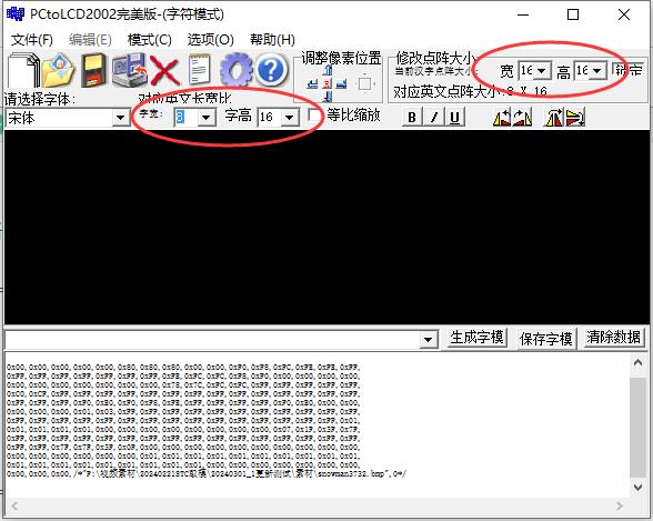

0、点阵尺寸和字体尺寸的数值设置(★★☆)
目前需要用上下键增减尺寸数值
遇到尺寸跨度比较大的时候,就需要狂点鼠标
在PCtoLCD里,这些参数是可以下拉选择和直接键盘输入的,这样效率就会提高很多
[字体设置]里的字号也是要一下一下点击来修改
在PCtoLCD里,虽然也不是手工输入,但是是通过下来菜单选择字号,也比较快

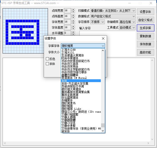

1、[设置字体] (★☆
设置好需要的字体和字号之后,关闭软件时可以保留上次的设置,下次打开可以继续用,这一点非常实用
而用过的其它工具,每次启动都会变回默认
这一点上也有利必,就是如果电脑上存的字体比较多的时候,想找回常用的字体,比如“宋体”,需要一通翻找。
(因为字库名是按拼音排序的,所以找到“宋体”也有迹可循,而且可以用鼠标滚轮放在窗体上慢慢找,只是比较花眼)
建议:方便的话加个“恢复默认值”的按钮,让字体和大小瞬间变回“宋体”“12”。

在PCtoLCD里,可以通过“选项”界面里的[像素大小],来放大缩小效果图的大小
然后可以通过鼠标点击来修改
并且可以保存修改的图片,或者另存为新的图片,方便参考和之后的修改

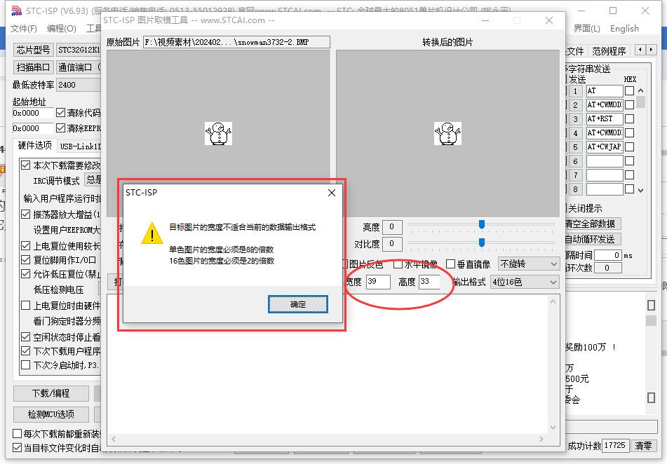

6、图片尺寸限制(★
这是刚注意到的一个问题
如果把尺寸修改成8的倍数,就可以转换了,但是就会导致图片尺寸失真
因为之前图片取模用的都是PctoLCD等等其它几个软件
不论是单色图还是彩色图,都会正常取模
由于彩色的OLED、TFT之类都是以点为单位,所以没什么影响
而转换单色位图的时候,不足8的部分,会在取模方向的末端补0
补足8个位之后再取模
毕竟显示函数只会读取到有效位置的部分就不再读了。
各种尺寸的图片素材会经常用到,所以这个点感觉很重要。
