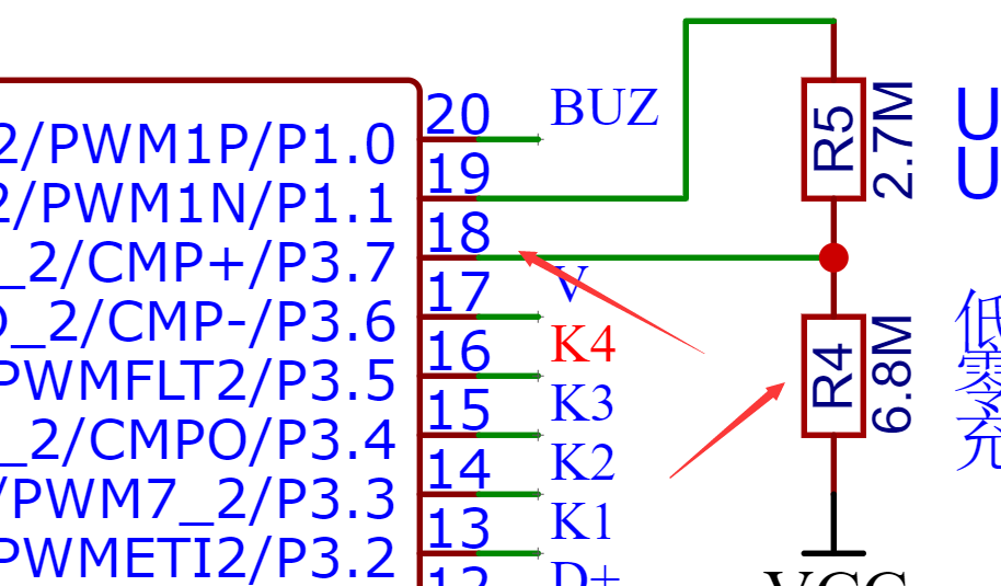

比较器VCC5v电压通过R4连接,R4使用兆欧的电阻会对比较器识别产生影响吗?

比较器的信号输入阻抗原则上越小越好,使用6.8M这样大的电阻,一点漏电流都会导致大的偏差,建议小于100K之内。

500K以内还是可以接受的,100K 内更好
