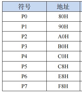

与15不同的是,stc32g在操作IO口前要先对IO口所在寄存器进行地址的定义,然后才能以端口名对IO口进行整体赋值。不同的IO口寄存器对应不同的地址,寻找地址时需要查找数据手册。
      在8位单片机C语言编程中,sfr用来定义特殊功能寄存器,一般占一个字节,8位;sbit用来定义特殊功能寄存器中可以位寻址的位,占1位。

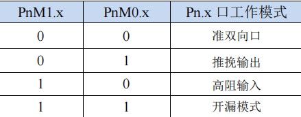

     注意:在对IO口进行赋值前要先设置IO口的工作模式:分为准双向口、推挽输出、高阻输入、开漏模式四种工作模式。
      编写点灯代码时运用的是准双向口模式,该模式下IO口既可以输出高低电平,也可以读取高低电平。根据原理图,点亮LED灯需要用到P4口和P6口,将P4口和P6口都赋低电平即可点亮LED灯。

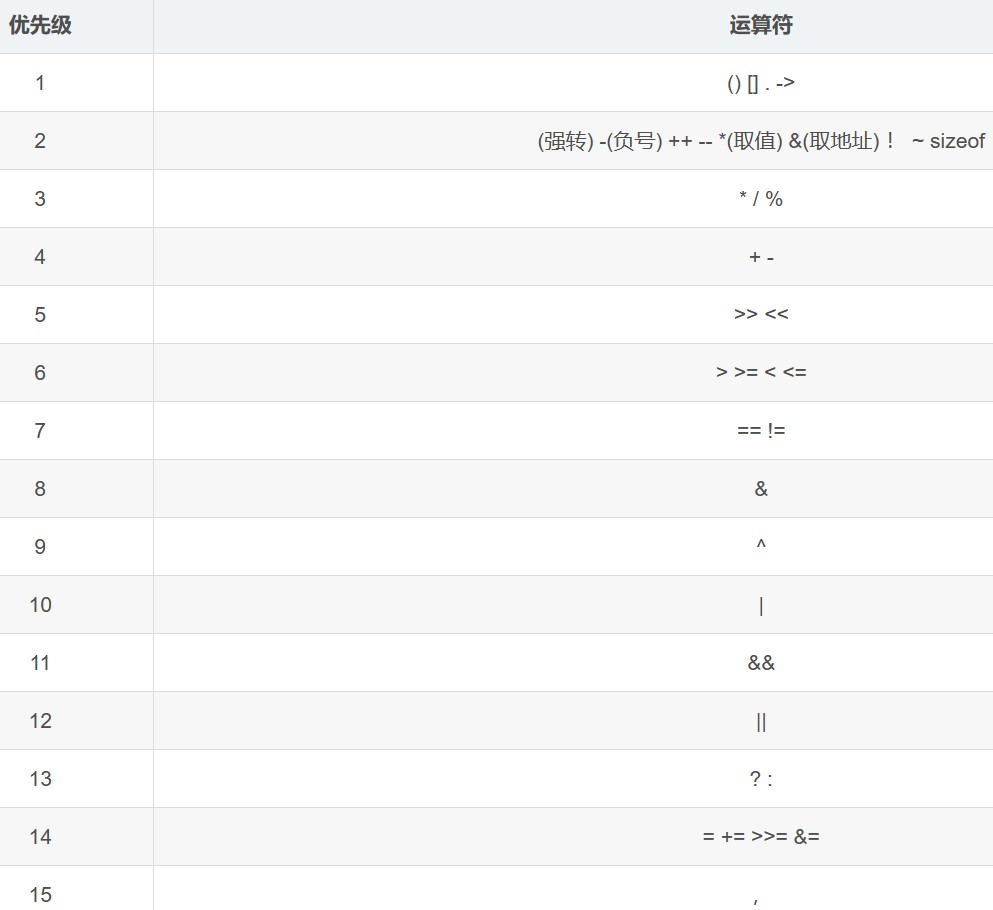

5.运算符优先级总结
https://www.stcaimcu.com/forum.php?mod=attachment&aid=MzY3ODd8ZThiMmZjMWR8MTc2MDY5NTcxNXwwfA%3D%3D
