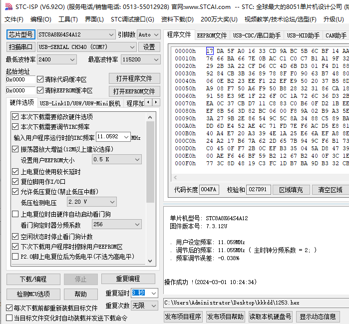

仿真的时候程序运行,退出仿真或者用isp软件下载后,程序不运行?可能是什么问题呢?我的原理图没有接外部晶振,是不是哪里设置不对?
单片机型号: STC8A8K64S4A12
  固件版本号: 7.3.12U
  . 用户设定频率: 11.059MHz
  . 调节后的频率: 11.057MHz ( 主时钟分频系数 = 2; )
  . 频率调节误差: -0.022%

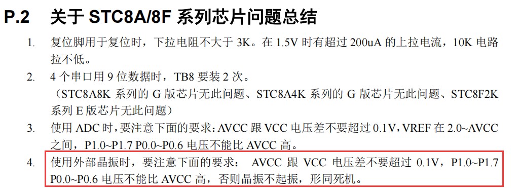

STC8系列仿真后不需要使用USB模式烧录进行恢复。
使用STC-ISP软件完成烧录后,确认芯片的VCC有正常电源供电才能工作。

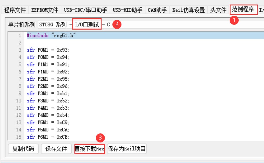

还是不行的话烧录一个简单例子到芯片里试试看:
此外STC8A8K64S4A12这个系列的芯片使用过程中有些注意事项不能忽视,规格书后面有一一列举:
