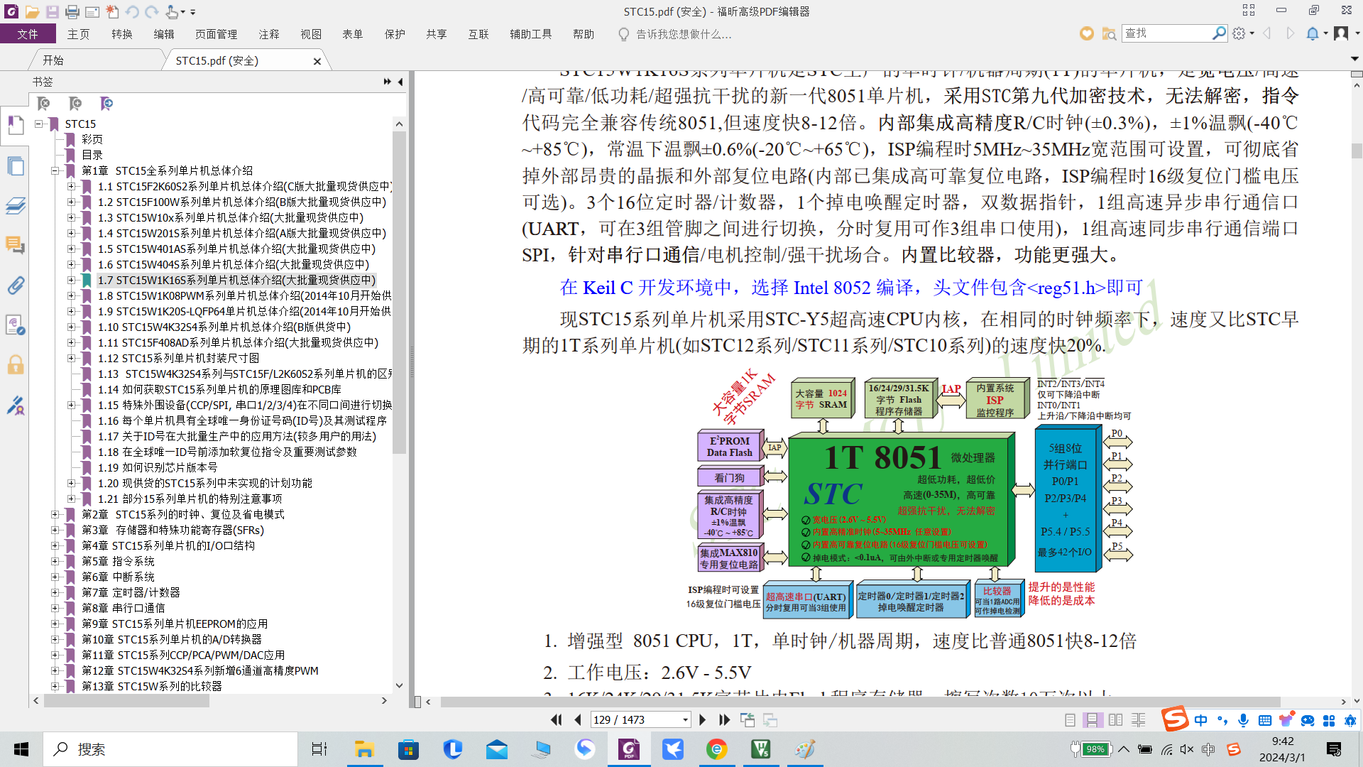

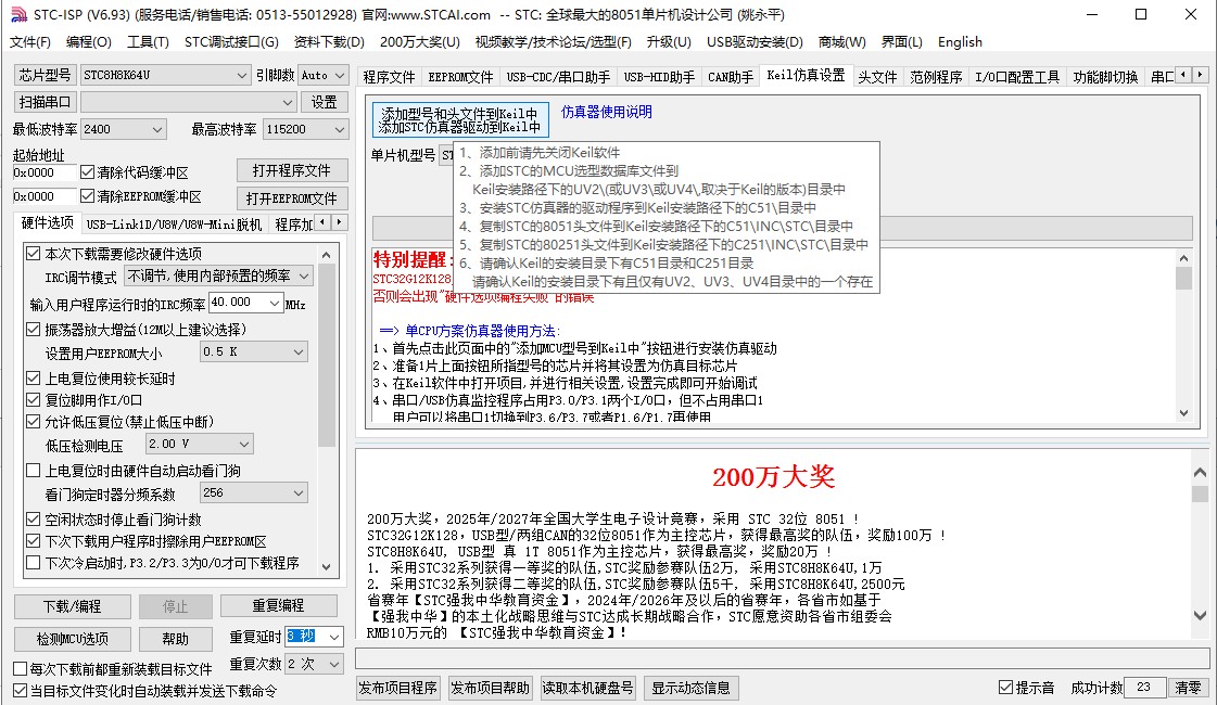

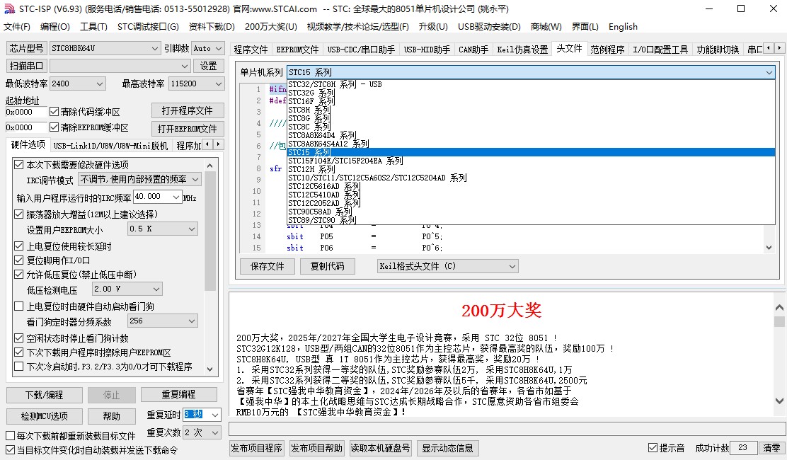

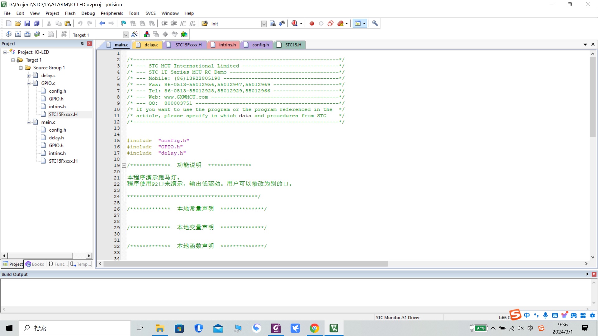

小弟第一次使STC单片机,有一些问题想请教。我看官方给的GPIO炮打灯的例程,里面添加的头文件时STC15Fxxxx.h,我要使用的是STC15W1K16S,是否只需要把STC15Fxxxx.h替换为STC15.h即可?
另外在手册中有一句话,选择Intel 8052编译,我已经在Keil中安装了STC15的包,只需要在Device中选择相应的芯片就可以了吧?不用把MCU型号选成8052了?谢谢!

只需要在Device中选择相应的芯片就可以了吧?不用把MCU型号选成8052了?----Device中选择相应的芯片就可以,8052是一大类,选STC相应的MCU最好。
