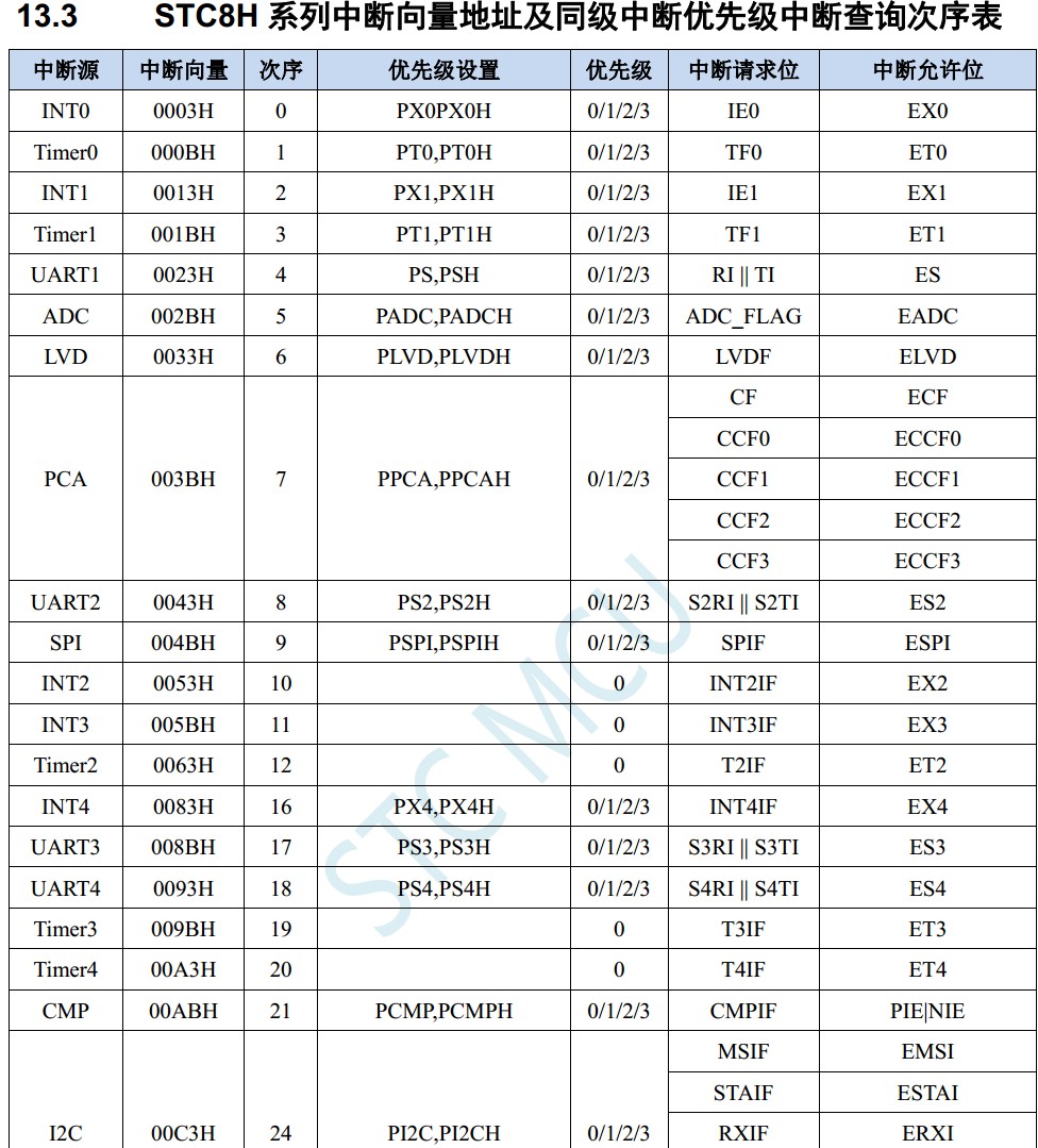

定时1和定时器0,都是1ms的定时中断,这个时候有冲突吗?先执行哪个?还是同时进行?

按照我的理解如果两个中断同时发生,优先级大的中断先触发并执行中断后再执行另一个中断,所以两个一毫秒中断会被迫自动错开时间执行.

同时中断,看优先级,高优先级的先执行。

两个定时中断同时发生,如果优先级一线time0先执行中断、time1后执行中断,如果优先级不一样,则优先级高的先中断。

优先级都没有设置,突然想到这个问题,感谢,
