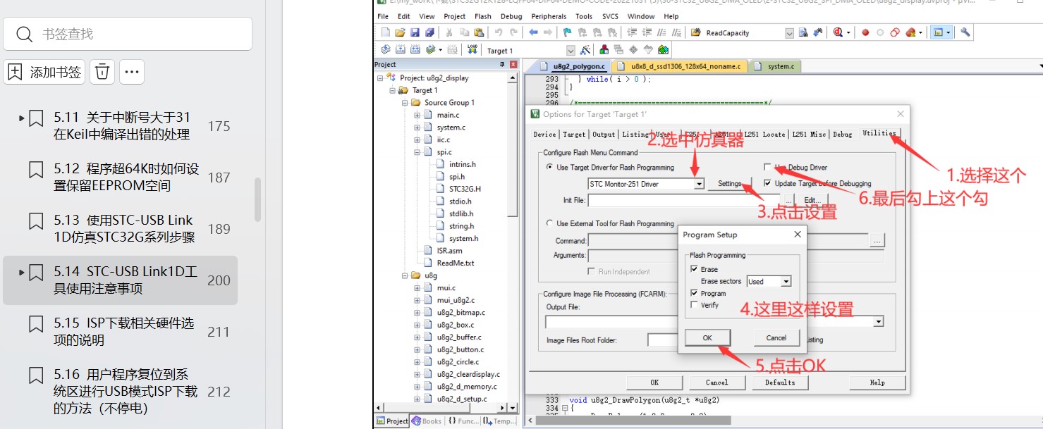

发表于 2024-3-1 11:51:25 | 显示全部楼层
确认一下仿真设置是否都做好了,像 Utilities 标签里面的编程驱动,还有“Update Target before Debugging”是否勾选:

发表于 2024-3-1 20:06:51 | 显示全部楼层
不是用仿真器
用USB直接 单步仿真的话, 会出现乱跳转的情况,
程序运行是正常的,已经可以正常收发数据了,
谢谢技术支持
