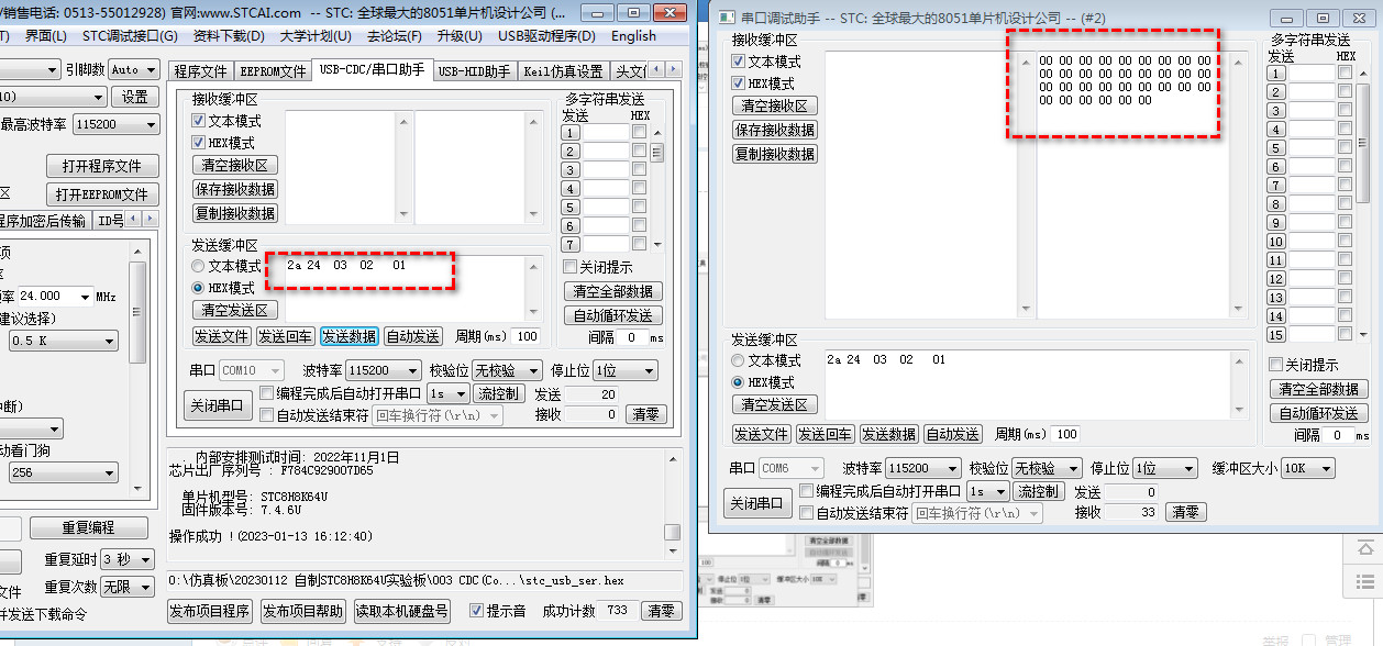

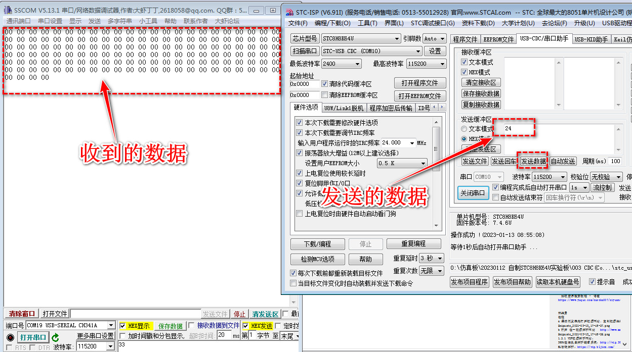

范例:STC8H8K64U-DEMO-CODE\61-CDC(Communication Device Class)协议范例, USB-CDC/虚拟串口
单片机:STC8H8K64U-45MHz-TSSOP20
连接:STC8H8K64U直接通过USB-CDC接入电脑,第二串口P10 P11分别通过CH341A接入电脑,同时运行stc-isp和sscom5.13.1。
问题:stc-isp通过USB-CDC发送HEX数据时,第二串口接收到的却都是0,为什么?

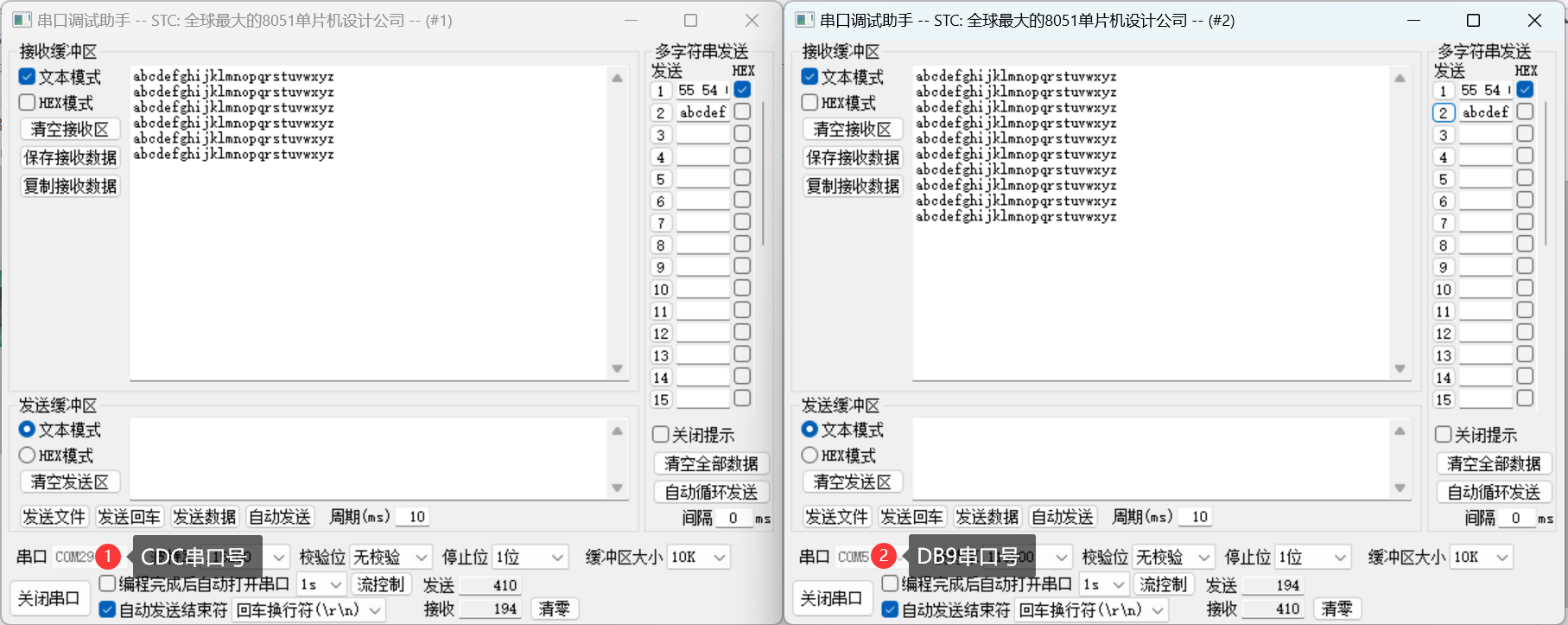

USB-CDC/虚拟串口/就是串口-不管奇偶校验不管波特率
STC8H8K64U-DEMO-CODE 是实验箱例程包的例子,这里的例程是在实验箱环境下进行开发验证的。
61-CDC(Communication Device Class)协议范例,烧录到实验箱里面后,可与试验箱上的DB9接口连接的串口进行通信
测试效果如下:

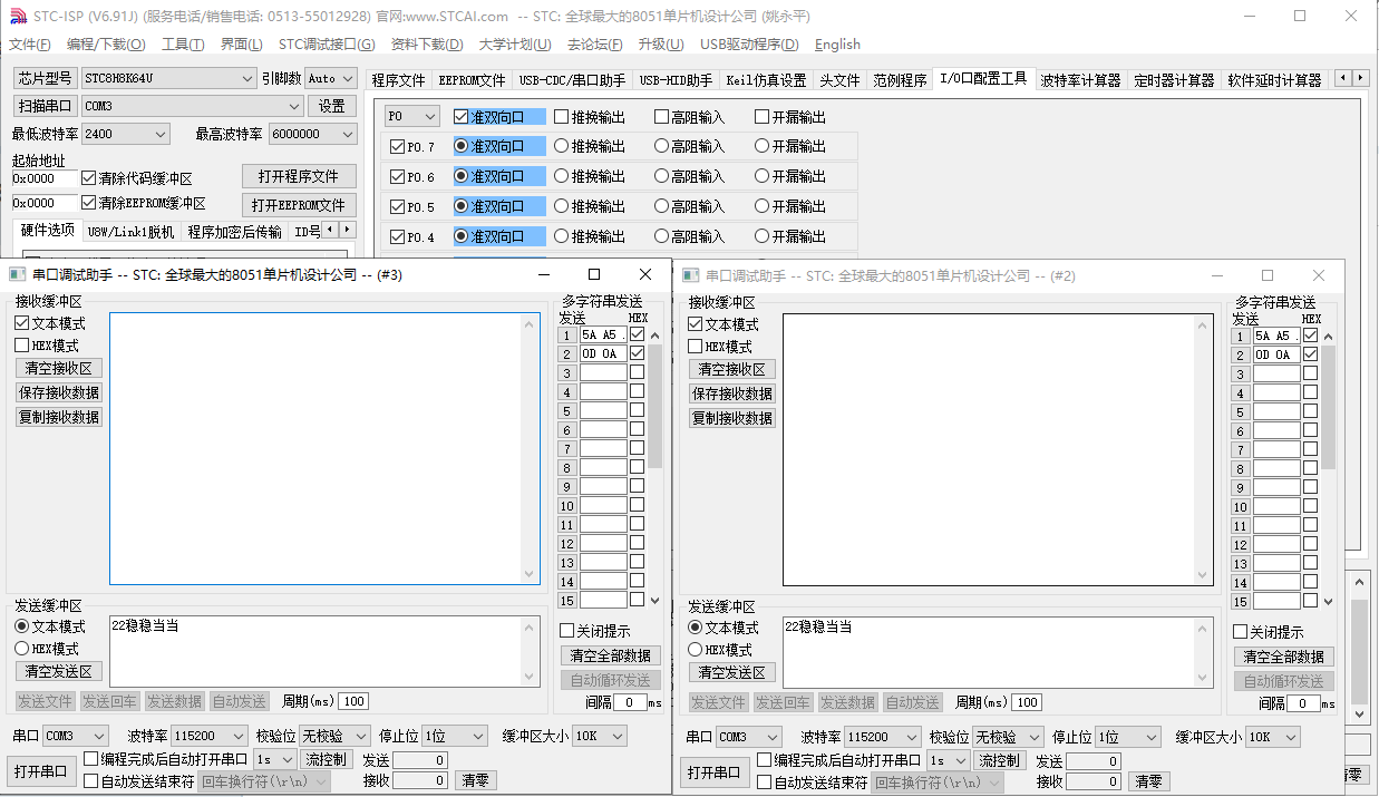

发表于 2023-1-13 11:09:31 | 显示全部楼层
这个好,STC-ISP-V6.91J 软件,同时开了2个串口助手的窗口

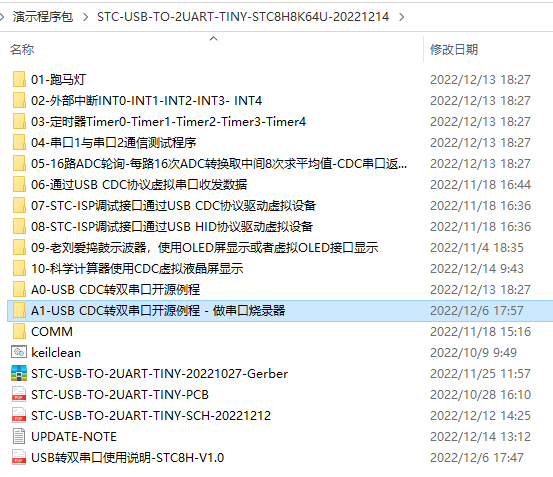

你要 USB 转双串口 ? 那就看一箭双雕之USB转双串口的 A1演示程序,最完善了
深圳国芯人工智能有限公司-核心功能实验板 (stcai.com)

发表于 2023-1-13 16:21:51 | 显示全部楼层
这应该与使用哪款串口调试工具无关吧,启用两个窗口也是同样的结果。

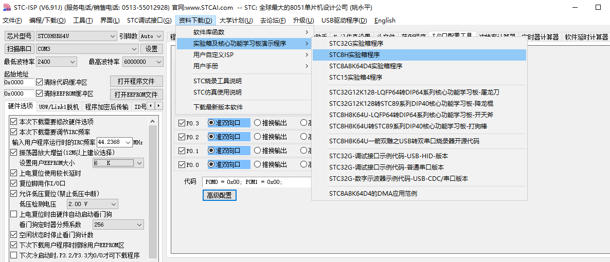

发表于 2023-1-13 18:04:47 | 显示全部楼层
xxkj*** 发表于 2023-1-13 16:24
不是,我重点要测试第二串口是否能正常使用,我再用其他范例试试。
如果你想测试第二个串口能否正常使用,建议使用一箭双雕USB转双串口演示程序的A0例程烧录到核心板上进行测试。
你选用的实验箱例程61是CDC串口与单片机串口2(P4.6 P4.7)进行透传的演示程序。
