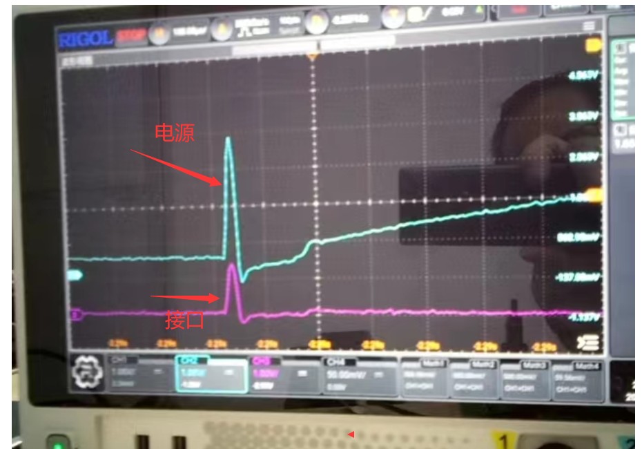

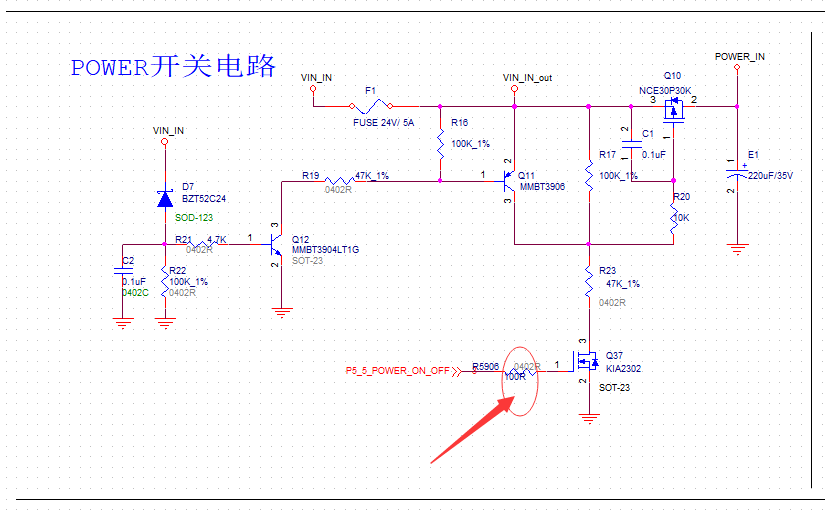

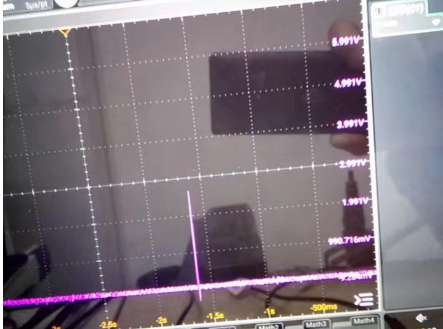

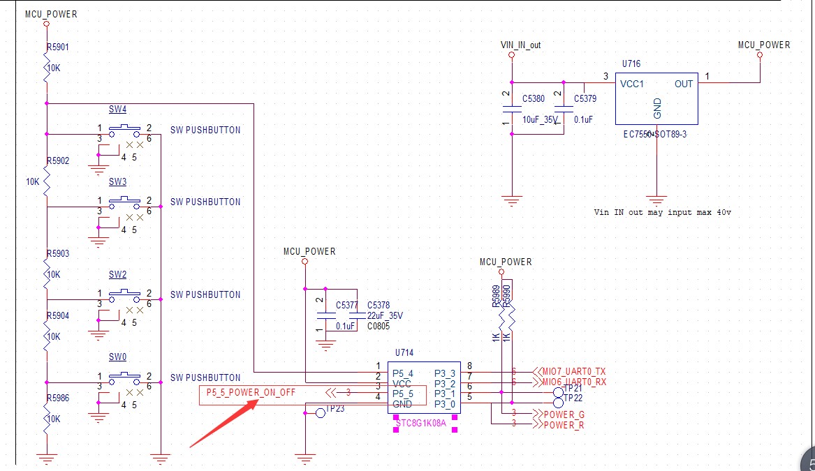

STC8G1K08A的 P5.5 I/O在无程序的情况拔插电源会有一个22US脉冲出来,
我的电路图如图1与图2,用示波器测到的波形如图3    :图1

有可能是MOS管的GS结电容放电? 或许可以尝试取下MOS管后再测量P55,判断是单片机还是电路的问题  详情 回复 发表于 2024-2-29 17:56

发表于 2024-2-29 17:56:59 | 显示全部楼层
jx_ch*** 发表于 2024-2-29 17:46
自已顶!d=====( ̄▽ ̄*)b一下
有可能是MOS管的GS结电容放电?
发表于 2024-2-29 20:04:49 | 显示全部楼层
P5.5是与电源插座是同步的
发表于 2024-2-29 20:06:06 | 显示全部楼层
P5.5是与电源同步,而P5.5外部没有接设备

发表于 2024-3-1 11:01:27 | 显示全部楼层
王*** 发表于 2024-2-29 17:56
有可能是MOS管的GS结电容放电?
或许可以尝试取下MOS管后再测量P55,判断是单片机还是电路的问题 ...
我已断开R5902 H:\8882.png  现像是一样的
那可能是单片机的自带程序  详情 回复 发表于 2024-3-1 11:15

发表于 2024-3-1 11:15:04 | 显示全部楼层
jx_ch*** 发表于 2024-3-1 11:01
我已断开R5902   现像是一样的
那可能是单片机的自带程序

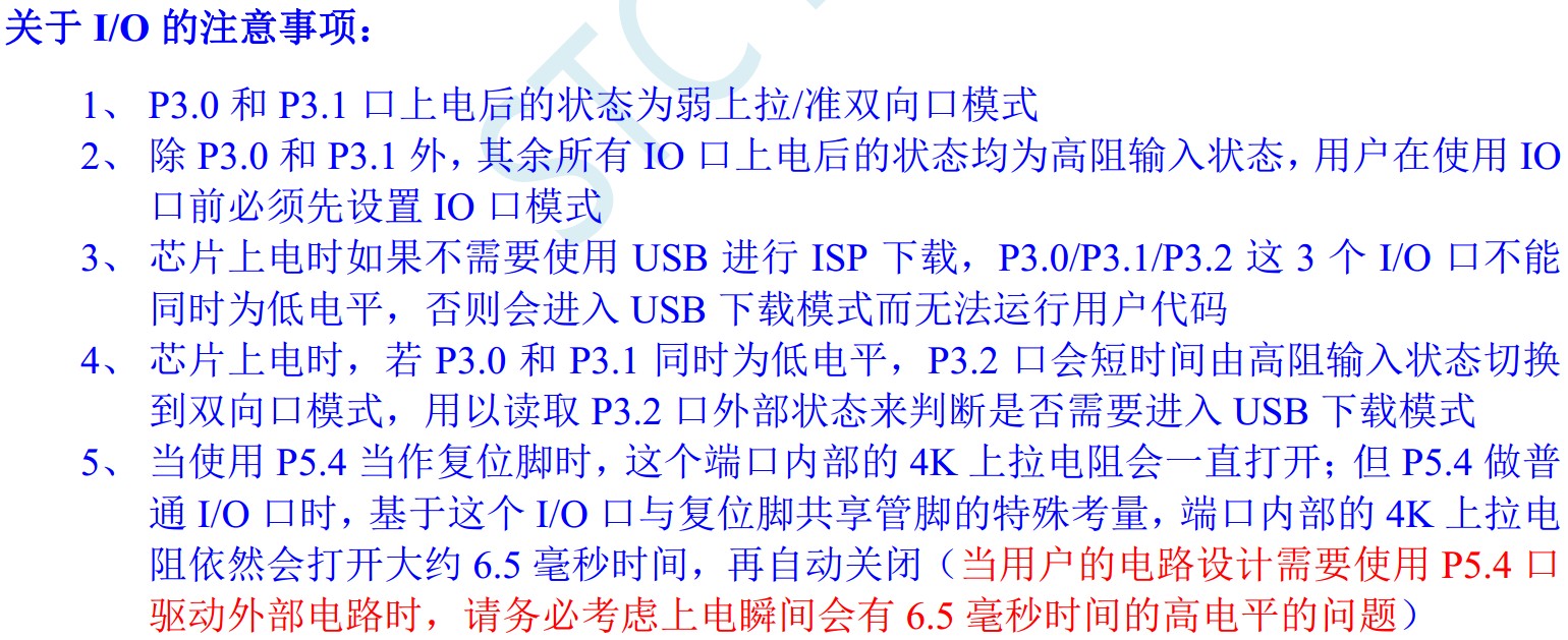

发表于 2024-3-1 17:29:11 | 显示全部楼层
如果把P5.5脚拉到高电平,还会有这个开关6.5毫秒缺口啊。
