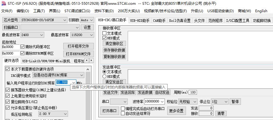

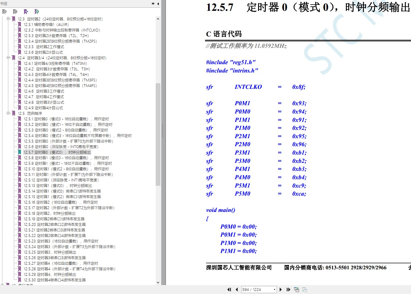

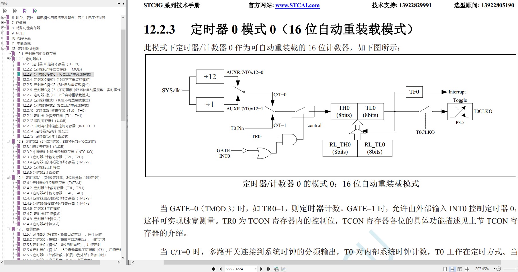

发表于 2024-2-29 21:07:41 | 显示全部楼层
用定时器的分频输出功能对外输出时钟可以:
T0CLKO, T1CLKO, T2CLKO, T3CLKO, T04CLKO, 管脚都可以
要分频到 32768时钟 = 32.768KHz
32.768KHz * 1000 = 32.768MHz,
可让 STC 工作在 32.768MHz, 1000分频是 32.768KHz

发表于 2024-2-29 17:42:43 | 显示全部楼层
可以,用定时器分频输出就可以

发表于 2024-2-29 17:45:20 | 显示全部楼层
看例程
