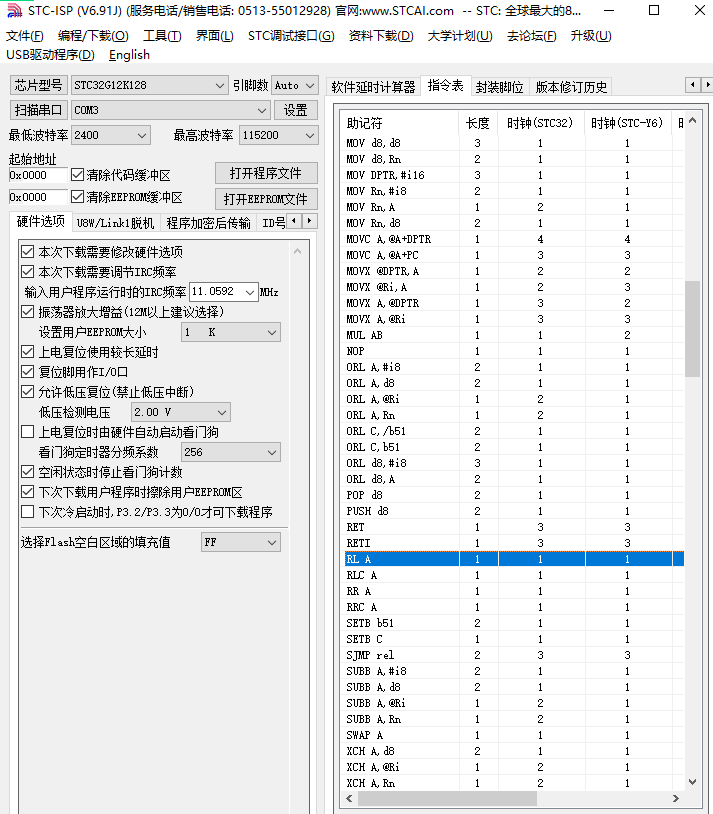

251 为 保留 向上兼容性, 能 100%执行原 51指令, 但是.......
以 stc32 为例, 同样一条指令, 16位指令基本上 1个时钟周期完成, 而 8位指令基本上要 2个时钟周期才能完成.
哪种指令执行效率高, 已不用再言了.

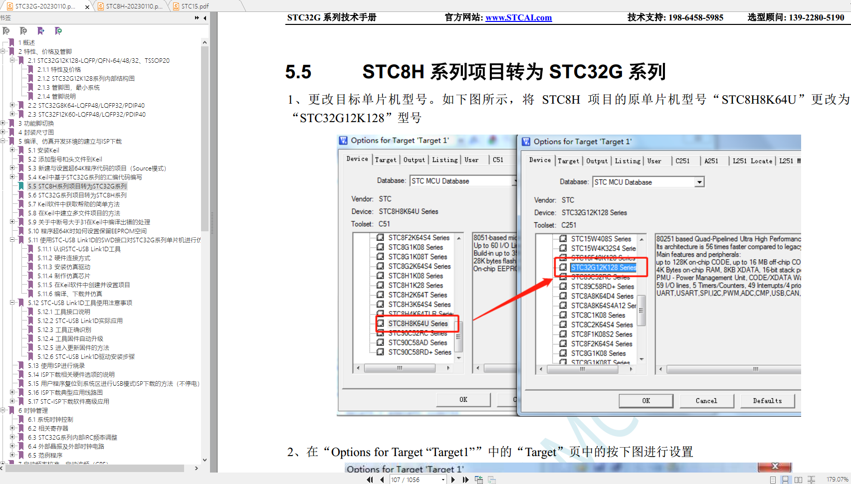

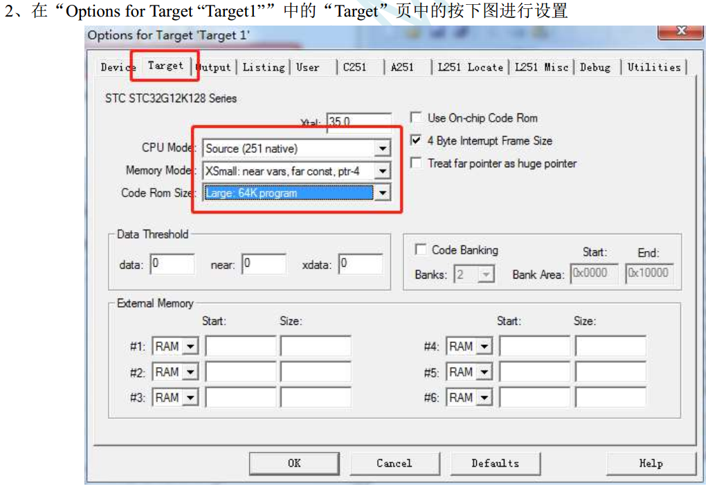

STC8H8K64U系列切换到STC32G12K128/STC32G8K64 系列
===1, 换成 STC32G.h 的头文件
===2,编译器改成 KEIL C251即可

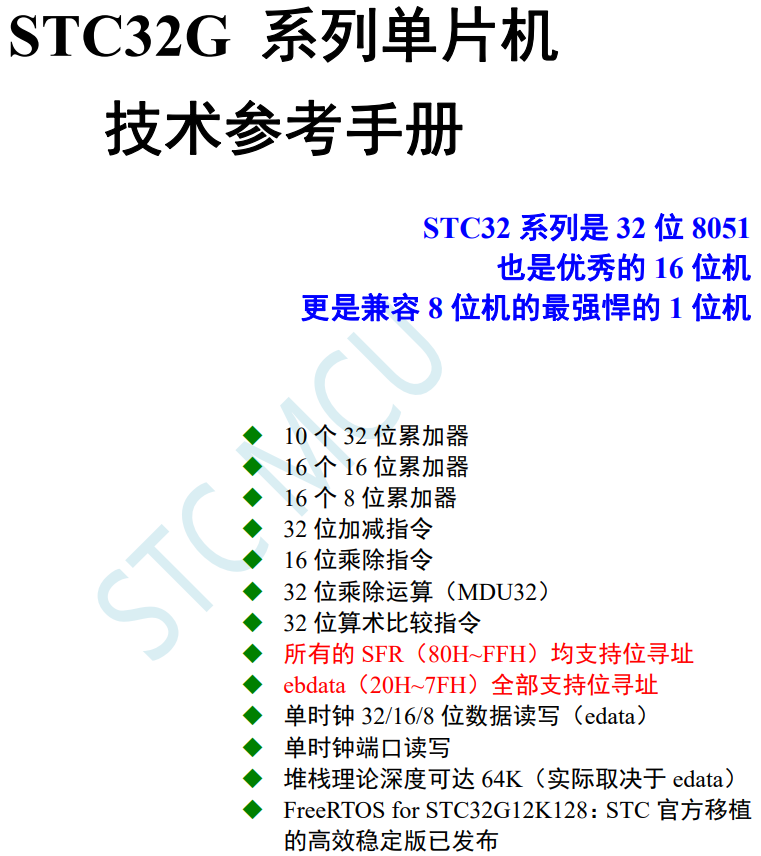

STC研发团队的一致观点:
STC32 系列是32位8051,也是优秀的16位机,更是兼容8位机的最强悍的1位 机

大部分8位指令也是 1个时钟
