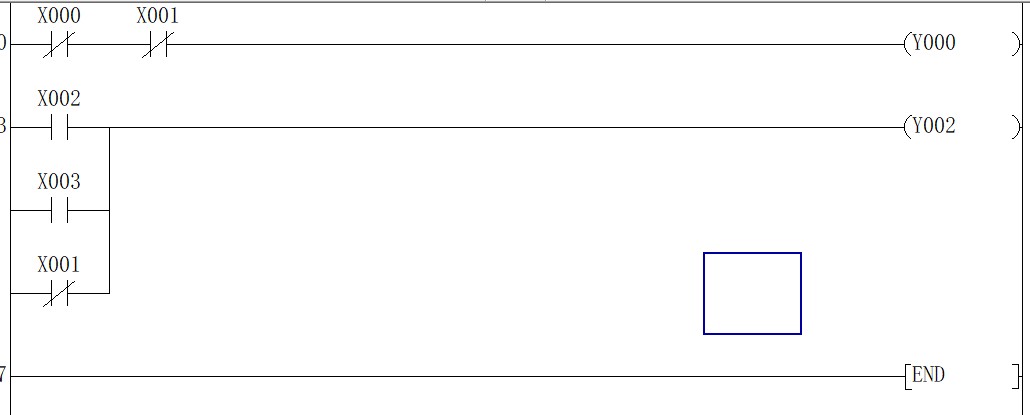

最新进展,梯形图指令下,X点Y点的LD,LDI,AND,ANI,OR,ORI均以ok,屠龙刀板子上已验证完成,下一步开始攻克M点

看论坛很多人再问梯形图是怎么转化为单片机程序的,可以看到梯形图在下载到单片机之后就会变成01的这些数据,只要找到规律即可,例如PLC里的ld x0,到单片机里就是0x00 0x24,按照低位在前,高位在后合并起来就是0x2400,这开头的0x2其实就是ld的命令,紧跟着的400就是一个映射地址,这里就是指向x0的意思,所以单片机里检测到0x2400就会去判断x0的端口有没有信号,同理0xc500,c就是out的指令,500就是y0点的映射位置,那么这个在单片机里是不是就可以转化成c语言了
if( x0有信号 )
    y0打开;
else
    y0关闭;
说白了这个单片机端就是个命令解析器,简单代码实现的过程可以参考我之前的一节开源视频教程课~有手把手讲过
