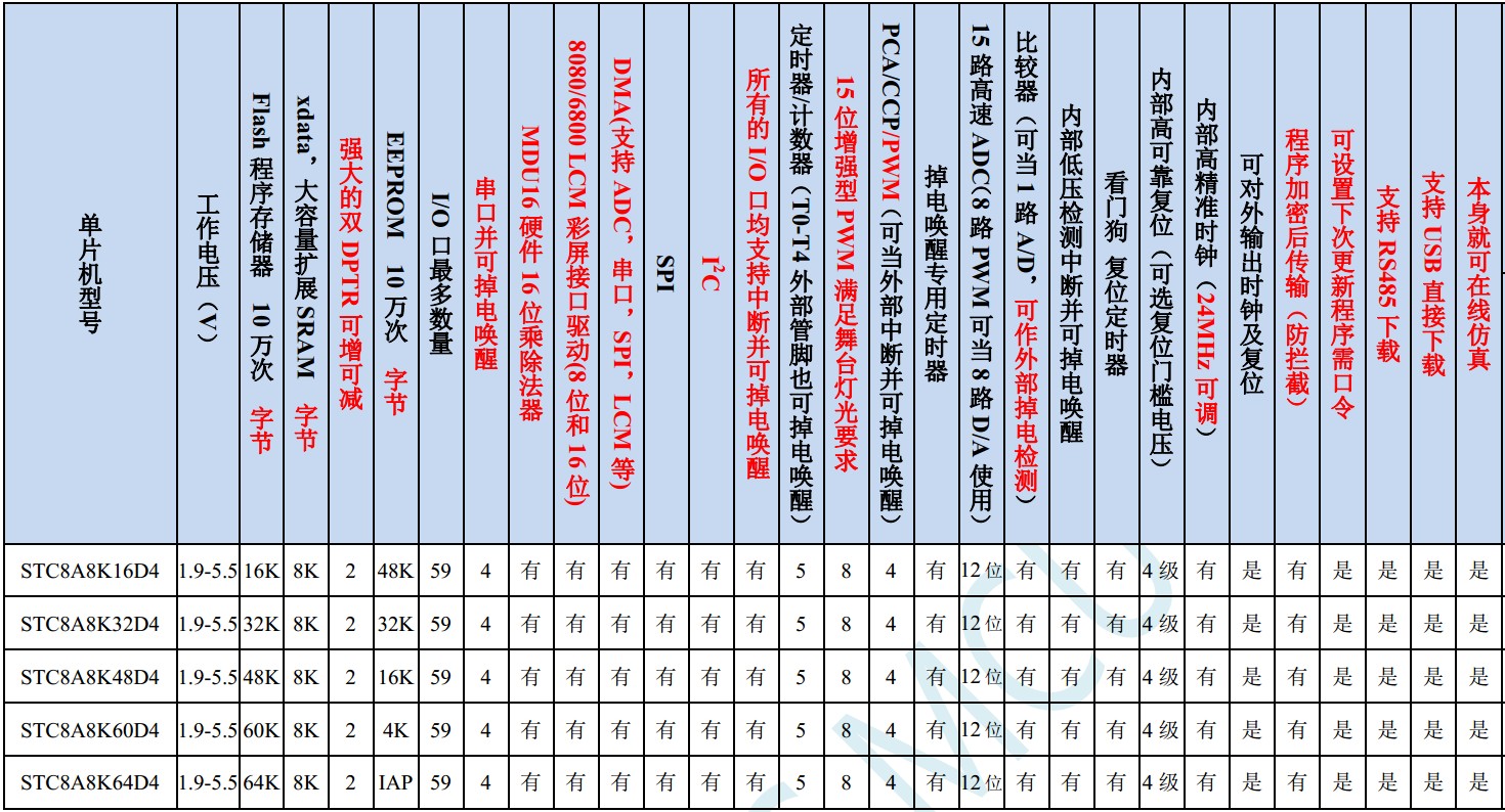

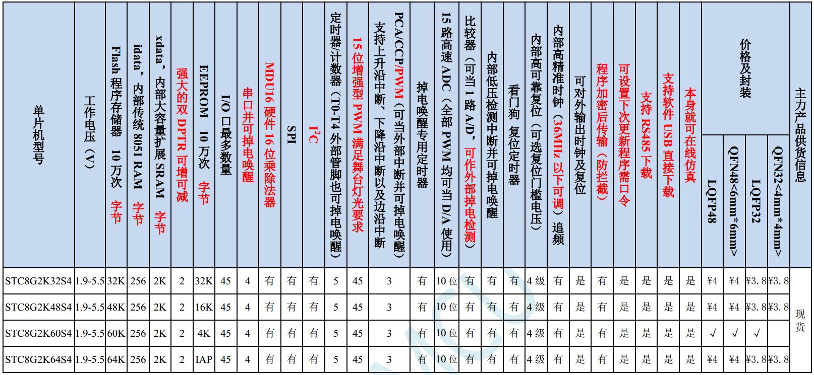

应该换成 STC8G2K64S4-36I-LQFP48/32
深圳国芯人工智能有限公司-产品_STC8G系列 (stcai.com)

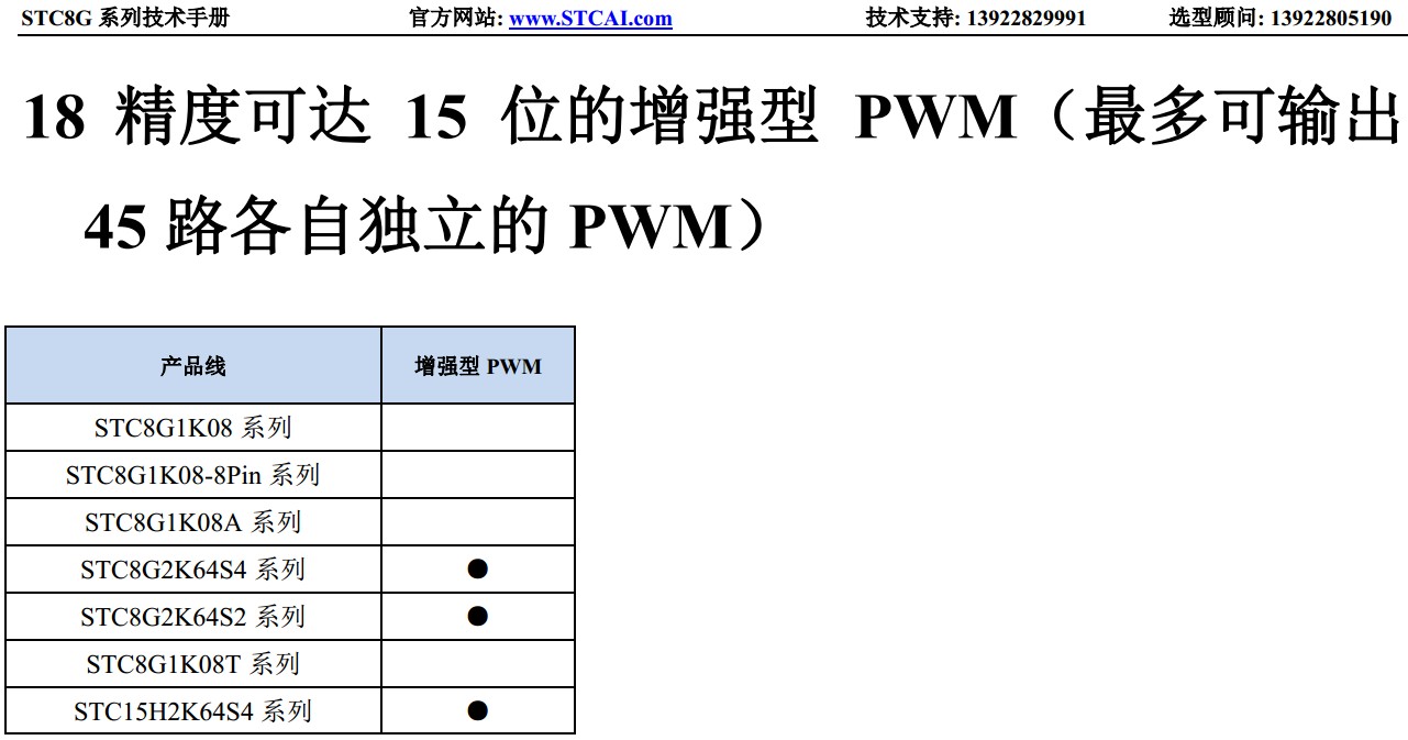

STC8G2K64S4, 硬件能产生 【 6+17种周期不同的PWM,占空比每个通道都可以自己调整
前6种周期/频率:增强型15位PWM, 分成6组不同周期的PWM,
                         共45通道PWM, 每个通道都可以自己独立调整自己的占空比
第7种周期/频率:PCA/CCP的PWM, 3通道,3通道周期相同,3个通道,都是各自独立的占空比

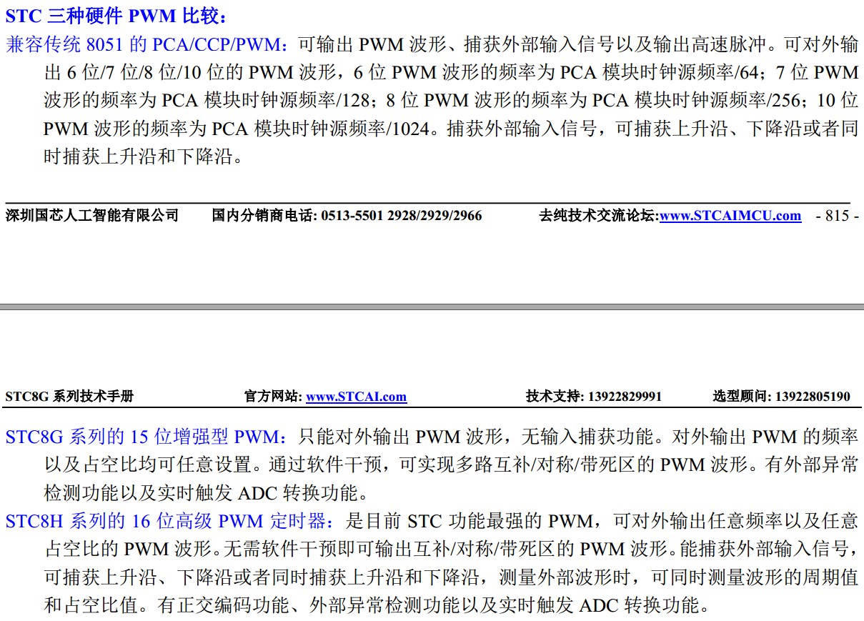

STC8A8K64D4, 硬件只产生 2种 周期不同的PWM, 占空比每个通道都可以自己独立调整
深圳国芯人工智能有限公司-产品_STC8A系列 (stcai.com)
第一种周期/频率:增强型15位PWM, 8通道,这8通道周期相同,8个通道,都是各自占空比独立可调
第二种周期/频率:PCA/CCP的PWM, 4通道,4通道周期相同,4个通道,都是各自占空比独立可调

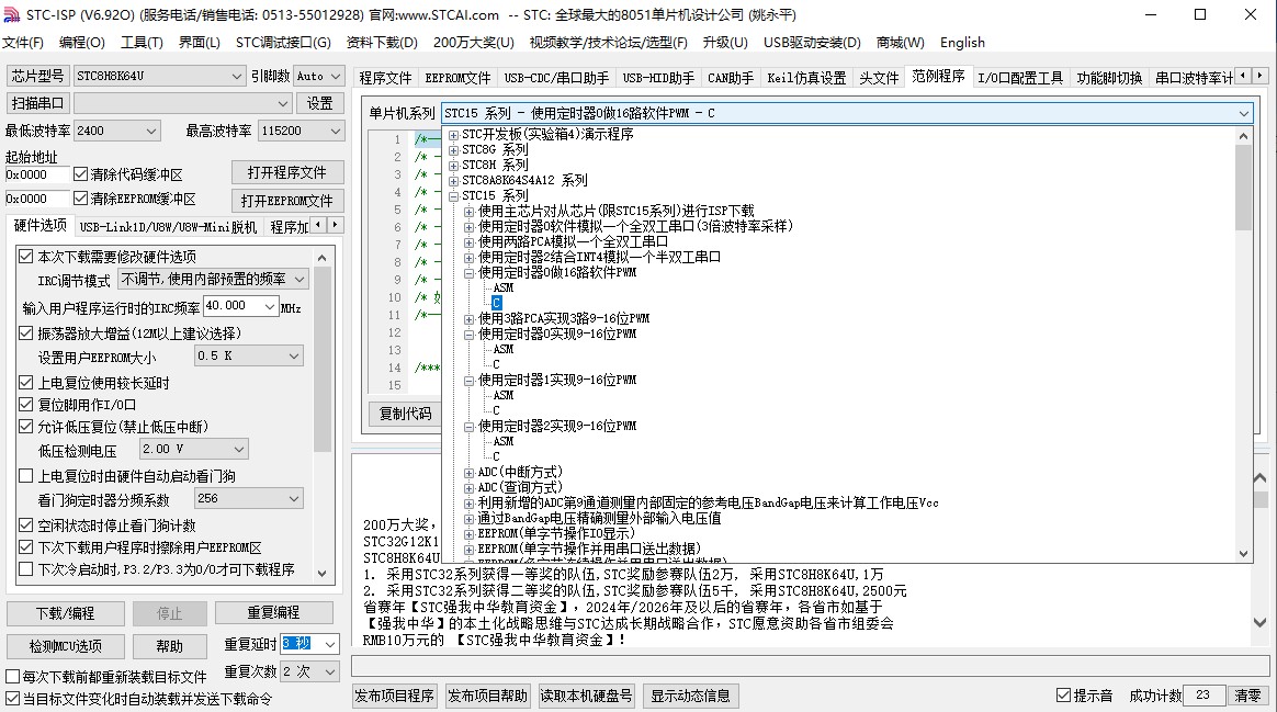

要产生第三种周期/频率,可以用16位定时器/计数器的I/O对外自动翻转对外输出时钟,
===定时器软件模拟产生PWM
  • 打卡总天数:264
  • 最近打卡:2025-12-14 08:48:12
811
21207
发表于 2024-2-29 20:03:17 | 显示全部楼层
定时器软件模拟产生PWM的参考程序
