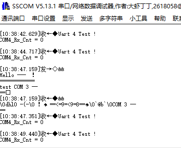

202-204行,正常发送。接收数据的计数器COM4_Rx_Cnt计数正常。
219-230行,用于返回接收到的数据,返回的数据就是有问题的。
0E05B370-F525-4556-93AE-E3415CA9DD56.png CB39322D-923C-4c6e-AA06-7AB285A32ECE.png
