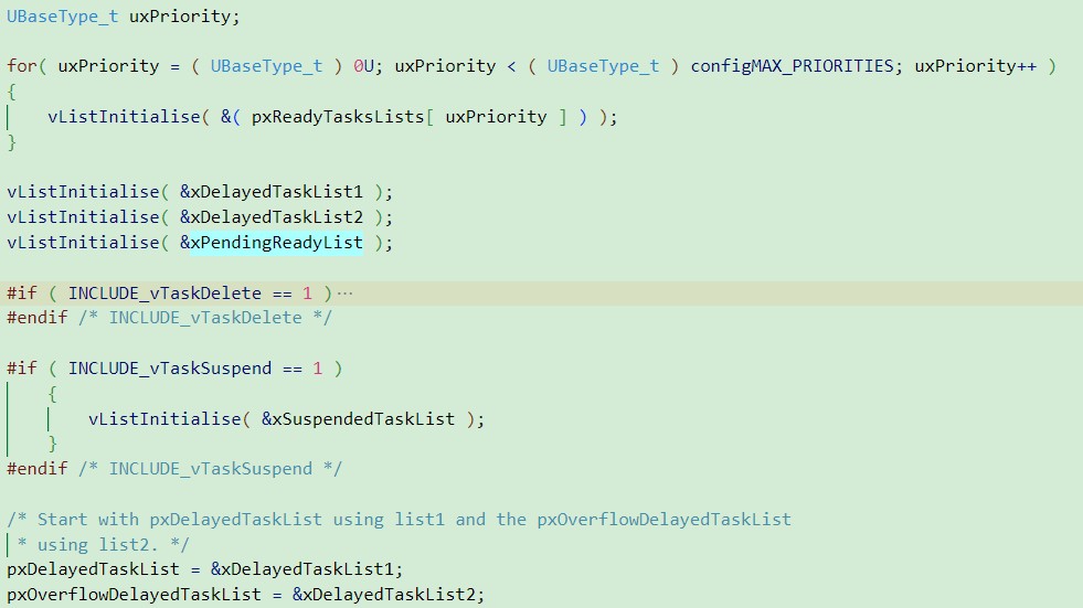

    for( uxPriority = ( UBaseType_t ) 0U; uxPriority < ( UBaseType_t ) configMAX_PRIORITIES; uxPriority++ )
        vListInitialise( &( pxReadyTasksLists[ uxPriority ] ) );
    初始化 以优先级为索引的 就绪链表数组 pxReadyTasksLists[]
    这几段代码 涉及到了 几个链表/链表数组
    这里跳过去看一下
      这几个链表 /链表数组 与FreeRTOS 的几种任务状态有关
    这里补充一下,知道的可以跳到后面代码解读部分

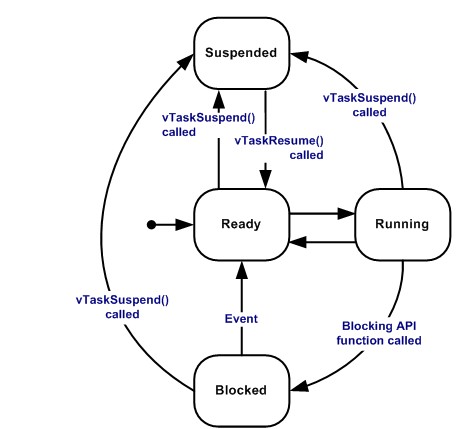

        FreeRTOS中有4种状态
           1.运行Runing            -当前cpu正在执行的任务
           2.阻塞Blocked           -任务等待一些事件,事件完成或超时后能够被执行
                                           比如常见的  vTaskDelay() FreeRTOS提供的延时函数
           3.就绪Ready              -准备就绪,等待被cpu执行的任务
           4.挂起Suspended       - 不会被运行的任务
                                            只能通过调用指定函数 进入或退出这种状态
           下图为几个状态直接的关系,之后会详细讲解相关函数

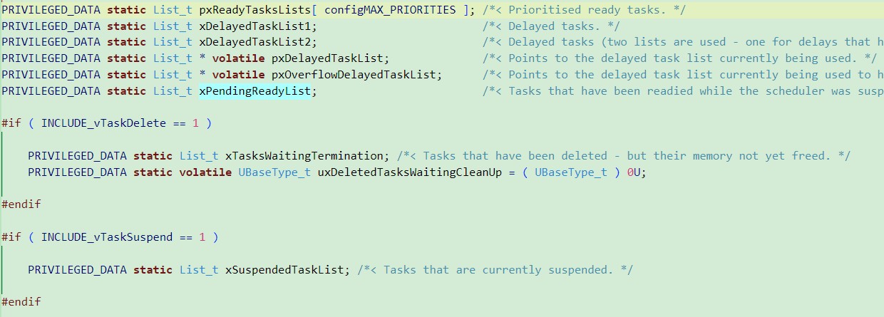

      346行 pxReadyTasksLists[ configMAX_PRIORITIES ]
    其中configMAX_PRIORITIES 为最高优先级  默认32 可在头文件中修改
    这个就是任务就绪链表,之后我们会把任务TCB 放在对应优先级为索引的链表中
    例:假设 任务A 优先级1
    那么任务A 的TCB  就会被放在 pxReadyTasksLists[1]中
  这个一会讲到
      xDelayedTaskList1  xDelayedTaskList2
  这两个 是任务阻塞链表
      pxDelayedTaskList  pxOverflowDelayedTaskList
  两个指针指向对应的 阻塞链表
  xSuspendedTaskList
   任务挂起链表
  xPendingReadyList
   这个是 当任务调度器停止时, 如果有任务从挂起状态恢复了(一般是在中断中),任务会被放在这个链表。
  相关状态切换函数,在任务调度时再展开

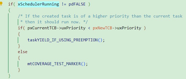

    如果当前任务不为空
    判断 新任务 与当前任务优先级
     保证当前任务为最高优先级
      继续

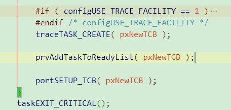

      prvAddTaskToReadyList( pxNewTCB );
  添加新任务到就绪链表函数
  跳进去

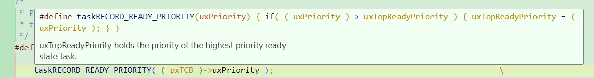

     查看第223行的宏定义
     保证uxTopReadyPriority 最高优先级
   展开224行

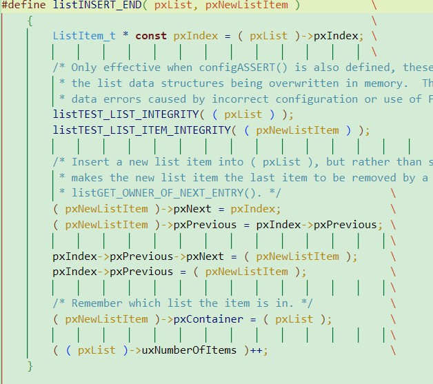

     这个函数是 插入链表尾项
     吧参数2插入  参数1链表尾部
    listINSERT_END( &( pxReadyTasksLists[ ( pxTCB )->uxPriority ] ), &( ( pxTCB )->xStateListItem ) ); \
     就是刚刚提到过的
     将新任务控制块的状态链表  插入 优先级索引 的任务就绪链表数组
     即 新任务TCB的 xStateListItem   插入  pxReadyTasksLists[新任务的优先级] 数组尾部
      退出/进入临近区    -   就是开启/关闭  总中断
      避免中断函数干扰任务的建立
   目前任务调度器还没有开启
   这部分也没运行,先跳过

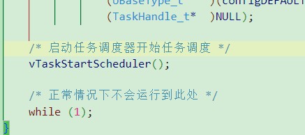

    下一篇 从
      vTaskStartScheduler();启动任务调度函数
   开始 解读任务调过程
