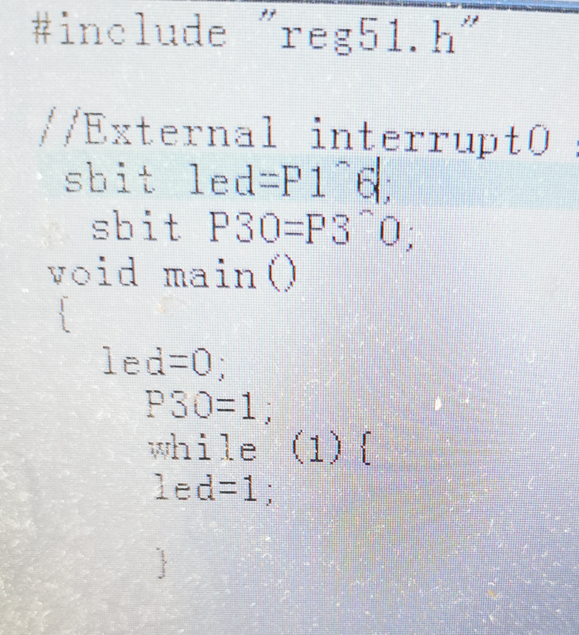

40直插式的,用串口下文件正常,用程序点灯没反应,请帮忙看看程序有需要补充的吗

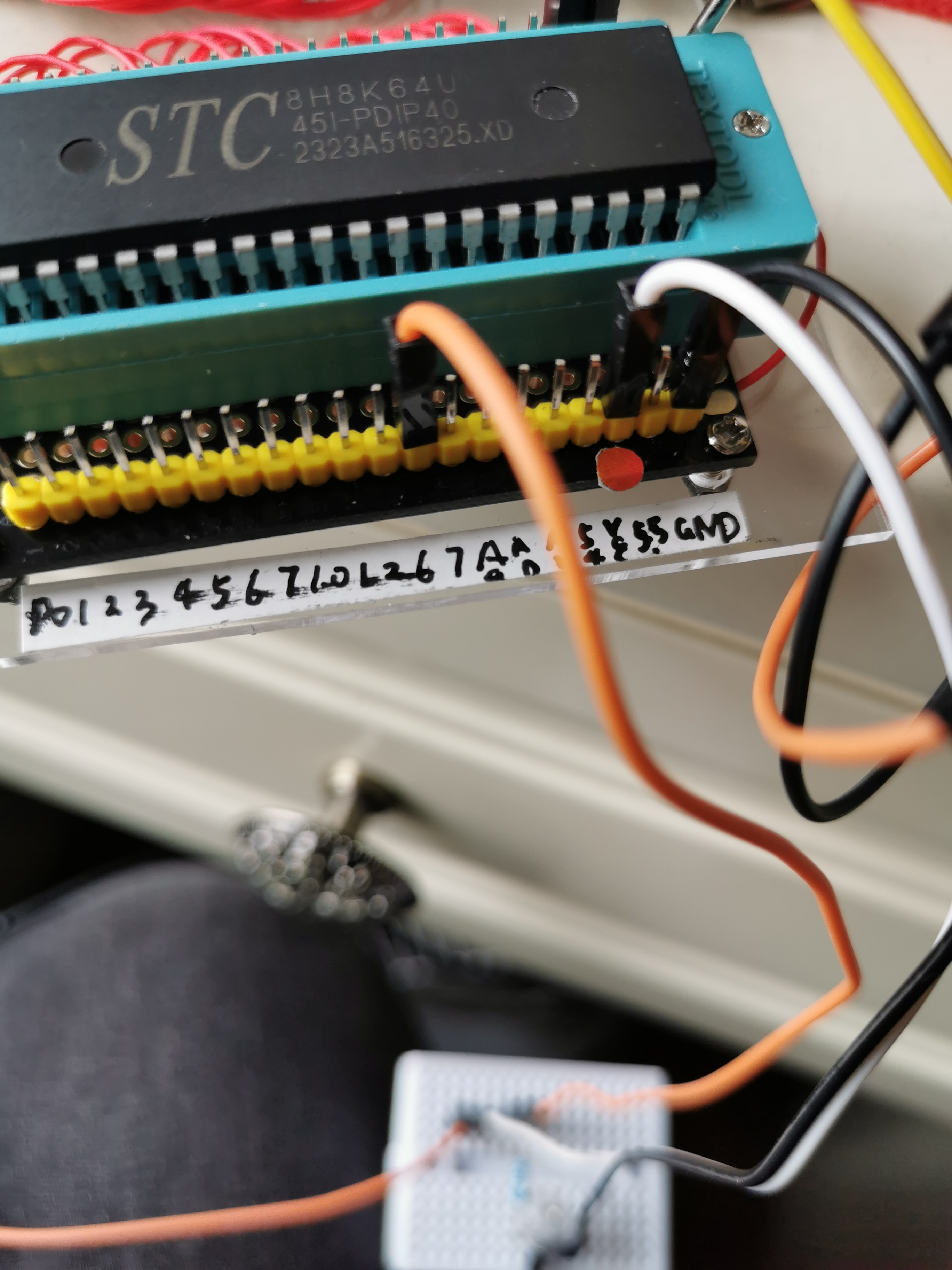

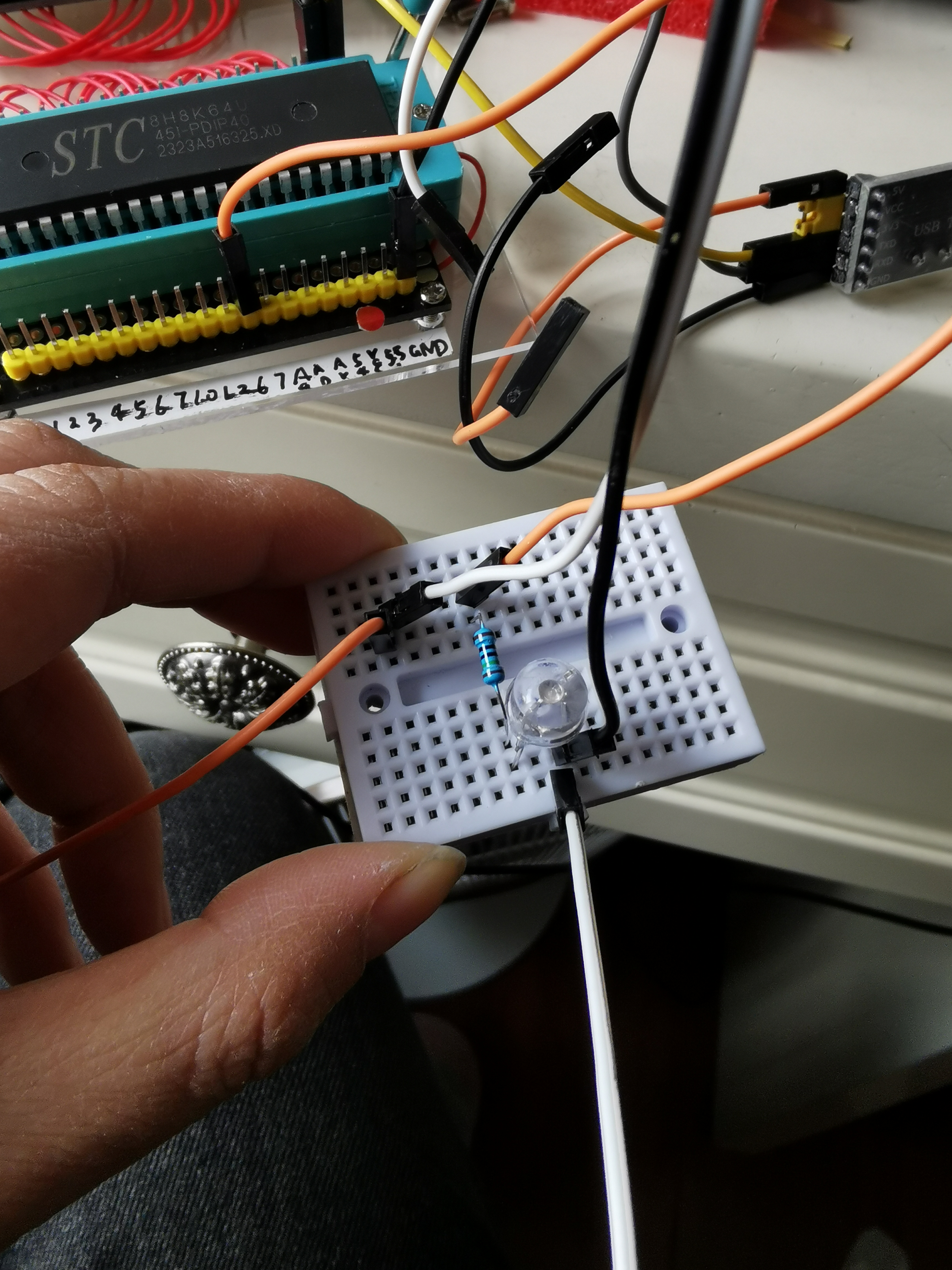

发表于 2024-2-29 10:09:24 来自手机 | 显示全部楼层
led的正极通过一个电阻,接的p1.6,初始化为0,后面赋值1   led的负极接的电池负极,和单片机负极并联。电池正极和单片机正极并联

发表于 2024-2-29 10:09:38 | 显示全部楼层
需要配置引脚工作模式,,STC8H引脚默认是高阻模式
可以先看看手册

发表于 2024-2-29 10:53:13 | 显示全部楼层
新的型号单片机引脚上电默认高阻态,需要设定引脚才能正常使用
