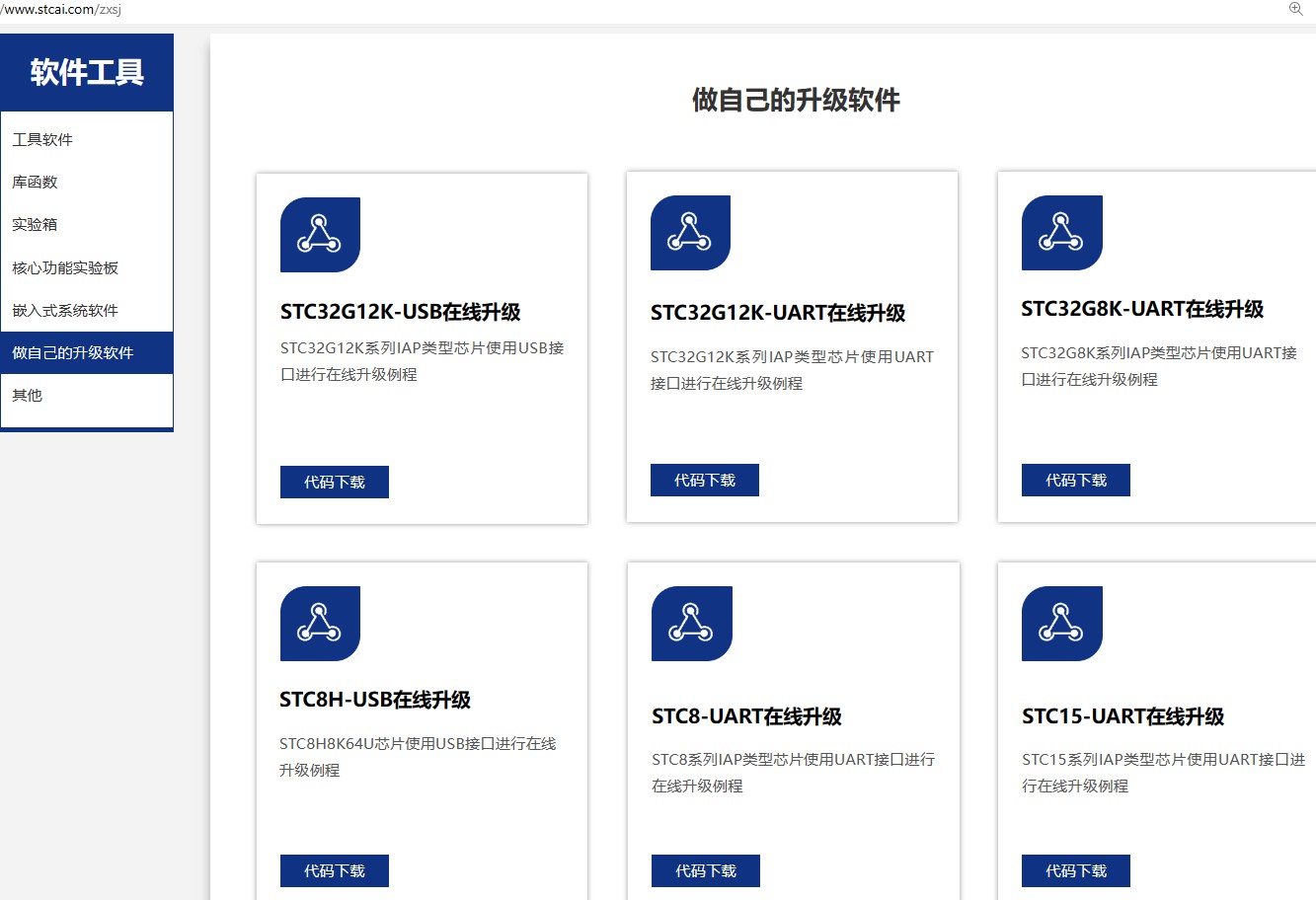

发表于 2024-2-28 15:48:45 | 显示全部楼层
下面压缩包中,解压后有详细说明
深圳国芯人工智能有限公司-在线升级 (stcai.com)

发表于 2024-2-28 16:30:05 | 显示全部楼层
DSL*** 发表于 2024-2-28 16:29
这里面没有将ISP.HEX和APP.HEX合并成个一个hex给生产人员使用
我听说是有的,你认真看下
或者自己另存为 *.bin

865
25122
发表于 2024-2-28 16:42:32 | 显示全部楼层
DSL*** 发表于 2024-2-28 16:35
里面只有一个“利用STC的IAP单片机开发自己的ISP程序-STC32G12K128系列.pdf”,自动合并太麻烦 ...
应该讲全了
