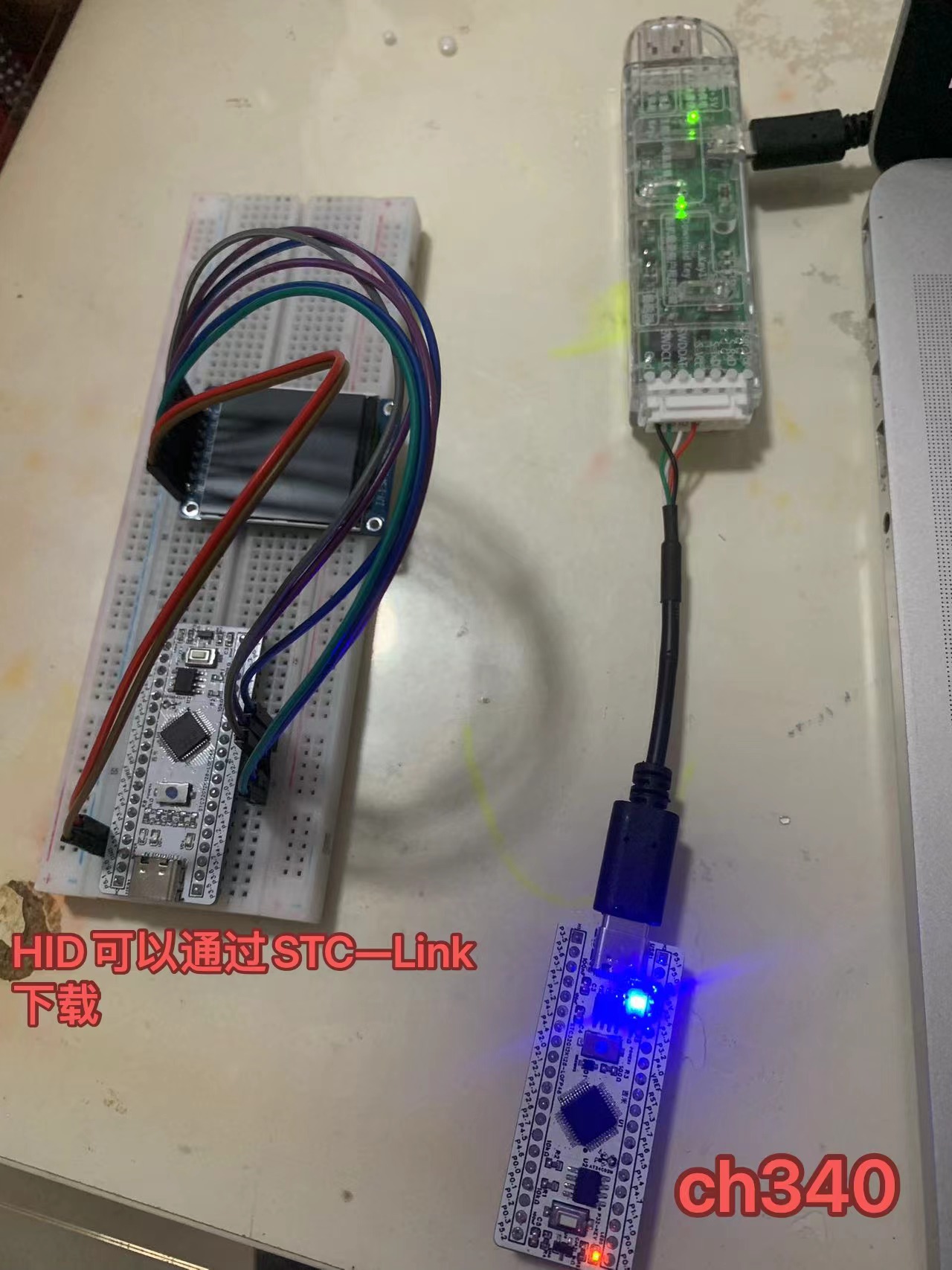

如上图所示,本人制作了两块下载方式不同的核心板学习,昨天刚开始使用STC-USB Link1D下载代码,发现HID模式能正常下载,CH340不知道如何操作通过STC-USB Link1d下载。请教一下高手们,是不支持TTL下载还是要通过某些特定步骤完成?

现在不行,等STC推出现USB HOST的芯片,估计就有办法实现了

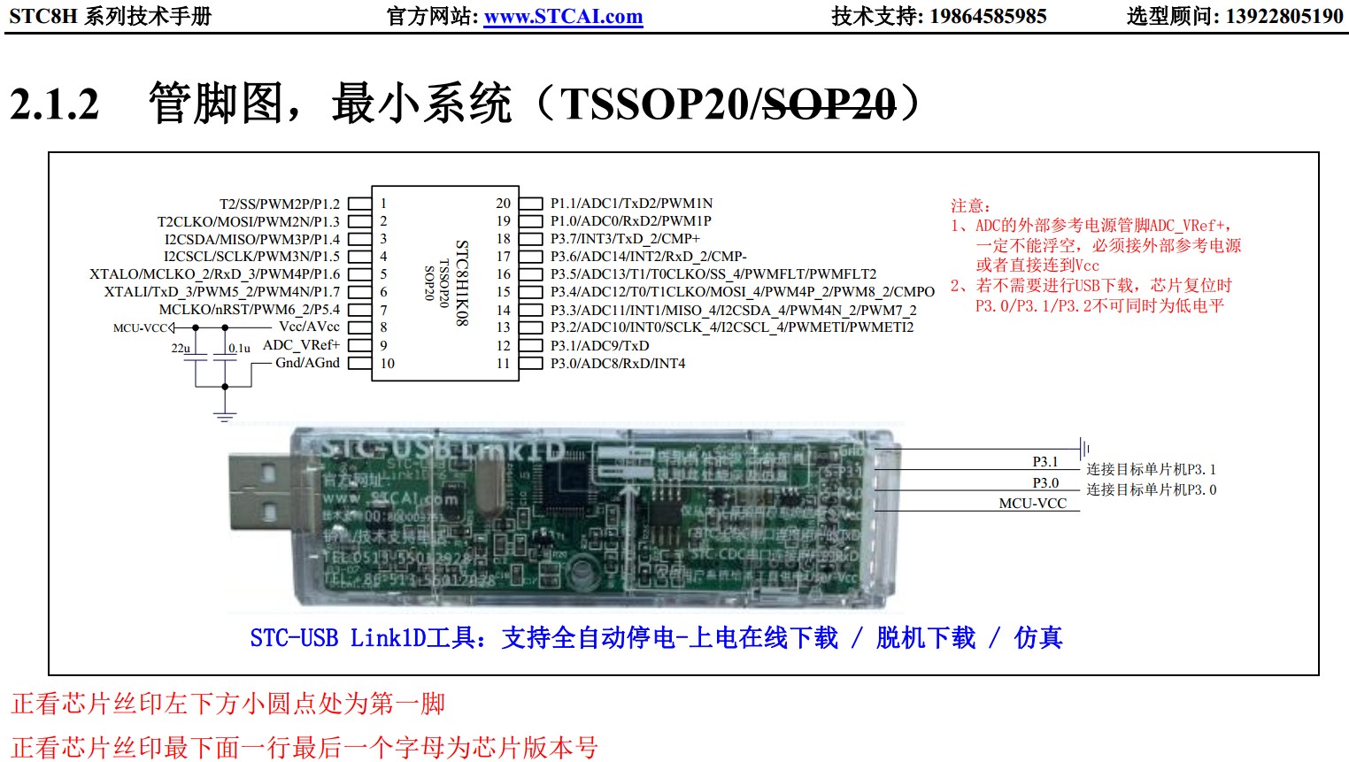

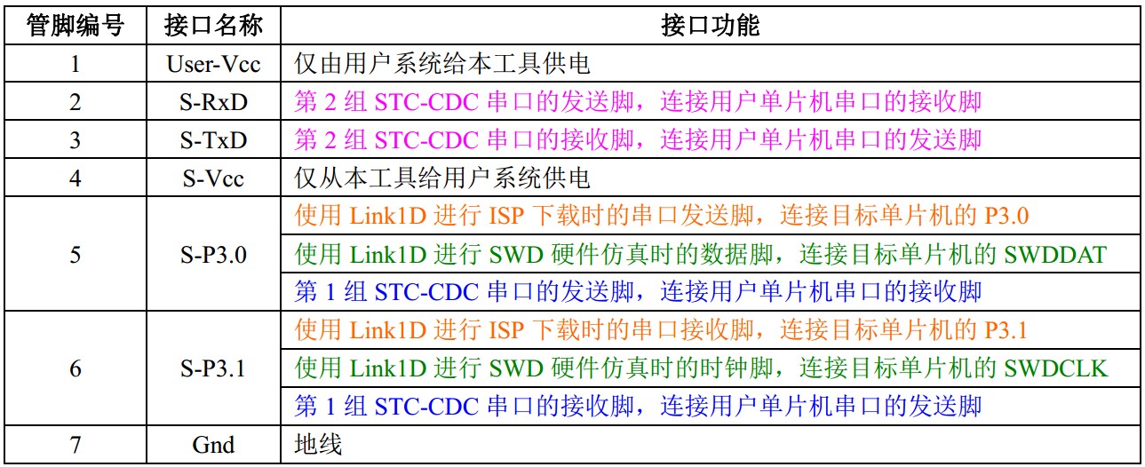

发表于 2024-2-28 09:38:26 | 显示全部楼层

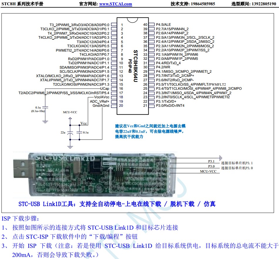

STC-USB Link1D 可以支持 SWD仿真,在线下载,脱机下载,及 扩展的 USB-CDC 串口
STC-USB Link1D  = SWD仿真         +        USB-CDC 串口
STC-USB Link1D  = USB-CDC 串口1         +         USB-CDC 串口2
STC-USB Link1D  = U8W-Mini         +         USB-CDC 串口
