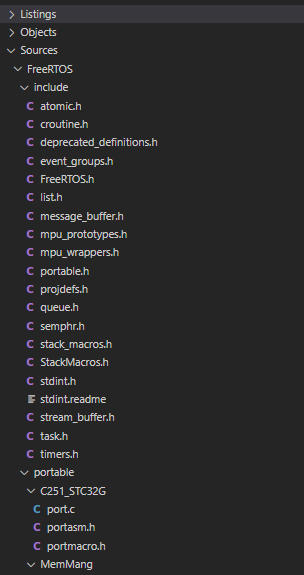

新工程下的文件目录1
新工程下的文件目录1
新工程下的文件目录2
新工程下的文件目录2

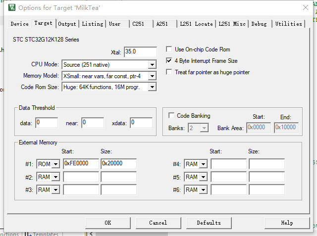

设置Option of Target,每一页我都设置的一样了,这里只展示TarGet页

出现未定义符号: "vTimer0ISR??" 应该是宏定义 #define configUSE_ROMHUGE 0 //1 ROM使用HUGE模式,0使用LARGE模式 与编绎选项卡中的选项不匹配. 玄学, 说明你累了, 改来改过又改好了,  详情 回复 发表于 2024-2-28 13:03
玄学, 说明你累了, 改来改去又改好了, 无法再还原当时的场景
