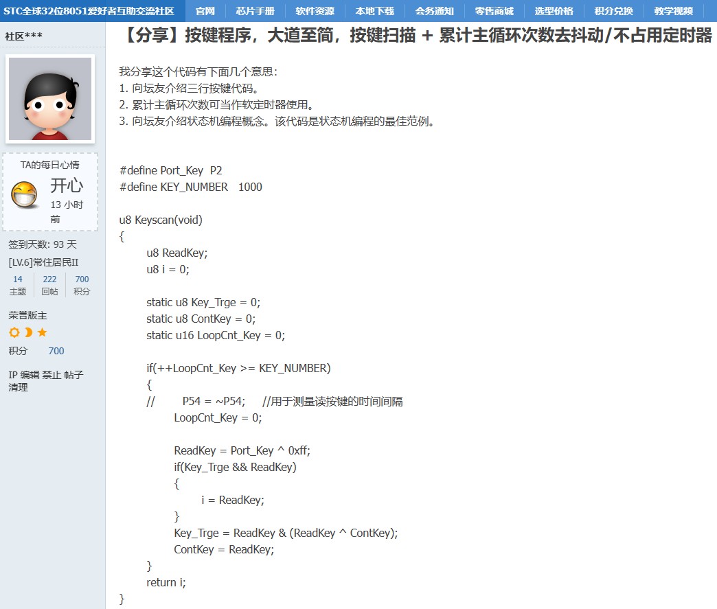

发表于 2024-2-27 21:19:38 | 显示全部楼层

发表于 2024-2-27 22:54:40 | 显示全部楼层
神*** 发表于 2024-2-27 21:19
【分享】按键程序,大道至简,按键扫描 + 累计主循环次数去抖动/不占用定时器 - I/O读写及点灯,外部中断 ...
这个我要好好学习一下。
我的这种处理办法,以前学stc89c52时候,是没有问题的。不知道现在问题出在哪里。
