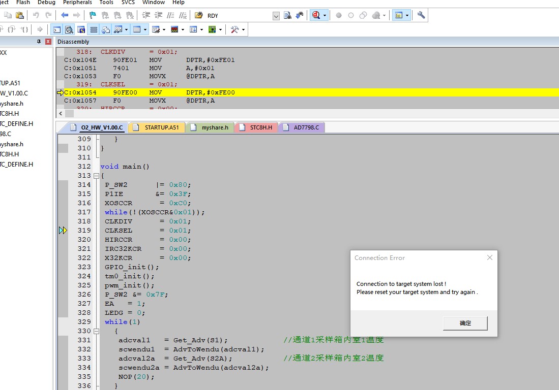

我的板子上 用 的是 STC8H1K28  用外部高速无源晶振 32MHz ,启动代码:
P_SW2      |= 0x80;
P1IE       &= 0x3F;
XOSCCR      = 0xC0;
while(!(XOSCCR&0x01));
CLKDIV      = 0x00;
CLKSEL      = 0x01;
HIRCCR      = 0x00;
IRC32KCR    = 0x00;
X32KCR      = 0x00;
P_SW2 &= 0x7F;
EA   = 1;
为什么在debug 模式 运行到  CLKSEL = 0x01; 时,就退出debug模式?请大侠指教

5.  不能仿真时钟/复位相关的功能。例如程序里面不能修改系统时钟频率,不能开启看门狗,不能进入休眠/空闲模式
【仿真】仿真注意事项总结
https://www.stcaimcu.com/forum.php?mod=viewthread&tid=108
